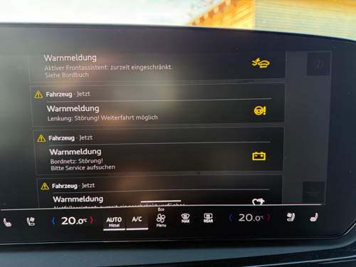

In der vergangenen Woche hatte ich immer wieder das Problem, dass im Linken Spiegel die Leuchte für den Totewinkelassistent dauerhaft leuchtet...
Gestern dann das totale AUS des Fahrzeugs
- Türen lassen sich nicht mehr öffnen (trotz entriegeltem Fahrzeug) Spiegel ausgeklappt
- Vermutlich Batterie leer (Fahrzeug wurde 2 Tage vorher noch genutzt)
Den Freundlichen angerufen:
- Notöffnung durchgeführt
- Fremdgestartet und siehe da zahlreiche Fehlermeldungen (siehe Anhang)
Wobei die Meldung "Aktiver Frontassistent: zurzeit eingeschränkt" habe ich seit beginn
- Fahrzeug wurde zum Freundlichen geschleppt.
So habe ich gestern Abend dann nur die Info erhalten, dass bzgl meines Fahrzeugs ein Ticket bei Audi direkt eröffnet wurde und ich mich noch gedulden solle.
Fängt ja gut an
Hat jemand Erfahrungen oder kennt die Problematik?

Ich würde diese Fehlermeldungen der leeren Batterie und damit einhergehenden Unterspannung zuordnen.
Die Frage ist, warum ist die Batterie dermaßen entladen, wenn das Fahrzeug regelmäßig bewegt wurde.
Ein neues Fahrzeug kann doch nicht nach ein paar Wochen Batterieprobleme haben. Also das ist auch irgendwie nicht plausible. Zumal das Problem bei allen neueren Audis auftritt (Q6, A6 etron, A5, Q5 etc.).
heute Rücksprache gehalten und man möchte das Auto noch mal einen Tag da behalten von Audi direkt keine Rückmeldung bekommen.

Doch, möglich ist das schon. Es muss ja nicht an der Batterie liegen.
Es muss als Beispiel nur ein Steuergerät nicht in Busruhe gehen (generell oder durch eine vorherige Aktion, die das hervorruft), schon wird die Batterie leergesaugt.
Grund wäre dann ein Softwareproblem.
Auch das kommt leider vor.
Die Ursache kann man dann durch Ruhestrommessung herausfinden und das Ziehen der jeweiligen Sicherung, bis man den Verursacher gefunden hat.
So macht man das auch bei älteren Fahrzeugen mit einem solchen Problem.
