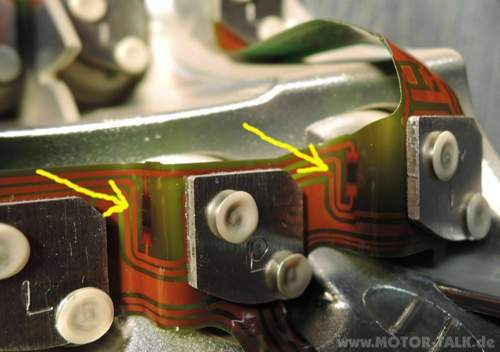

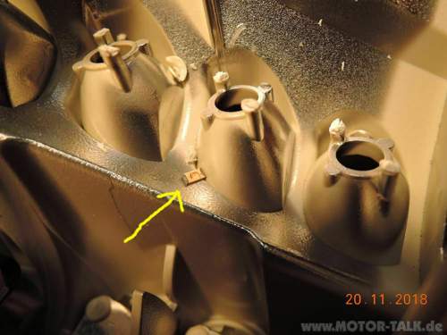

Die ausgetauschte und defekte Rückleuchte kam heute Nachmittag per Post tatsächlich an. Die dann gesprengt (sie lebt noch), und gleich der erste Blick auf die Elektronik, hier der Folie mit den LEDs zeigte den Defekt: Es war mal wieder die sattsam bekannte Schwachstelle mit den 3 Rs, die thermisch überfordert sind. Von hinten sah man schon die braunen Spuren der Verbrennungen. Ein R hatte sich bereits erfolgreich abgelötet und fand sich deplaziert im Gehäuse, ein anderer war noch wacker mit dem Sich-Selbst-Ablöten beschäftigt - das ist der, welcher so schräg da sitzt.
Die Rep war heute von sehr widrigen Umständen begleitet. Erst verabschiedete sich mein Internet-PC mit Anmeldungsproblemen, dann flogen mir ein ums andere Mal die als Ersatz zusammen gelöteten Paare an SMD-Transistoren um die Ohren. 4 Packs verschwanden in eine Umlaufbahn, eines wurde eben wiedergefunden, als es unter dem Sitzhocker so komisch knirschte.....:mad:
Aber nun leuchtet die Leuchte wieder so wie sie sollte, war ein hatter Kampf.
Grüße, lippe1audi

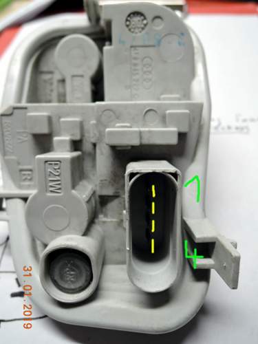

Als ersten Hinweis nach dem heute Mittag erfolgten und leider nicht erfolgreichen Tausch der rechten Rückleuchte:
Wenn du die "Neue" im ausgebauten Zustand testen möchtest, dann gehts um die Belegung der Steckkontakte auf dem kleinen, aufgesteckten Lampenträger (kaLT) - bei dir das weiße Teil, bei meiner wars schwarz. Zeichnung folgt, auf die Schnelle der Versuch, das mit Worten zu beschreiben.
Die aufnehmende Buchse auf dem kaLT ist an einer Schmalseite rund, an der gegenüber liegenden teils eckig (außen). Am eckigen Teil liegt Pin 1, dessen Bezeichnung ist bei gutem Licht in der Buchse zu erkennen. Und nu gehts los:
Pin 1: Bremslicht
Pin 2: Blinker (das olle Glühobst, hat nichts mit der fraglichen Elektronikplatine und ihren LEDs zu tun)
Pin 3: Rücklicht
Pin 4: GND/Minus
Ist ein bischen schwierig, an diese Pinne ranzukommen, weil die so tief unten in dieser Buchse des kaLTs liegen. Falls du Sorgen wegen evtl. Kürzschlüsse haben solltest: Die Sorgen könnten passen, gelten aber nur für den externen Stromversorgungsteil, den du zuhilfe nehmen könntest, um von außen eine Stromquelle zum Testen anzuschließen, also z.B. ein elektronische Netzgerät oder im einfachsten Falle ein 9-Volt-Block. Dieses Externe könnte man kurzschließen, und Spass an den Funken haben. Dem inneren Teil in der Leuchte, ganz speziell der Elektronikplatine mit ihren LEDs machen weder ein Kurzschluss was aus, noch gäbs Schäden beim versehentlichen Vertauschen der Anschlüsse. Die Elektronik ist innwendig gut geschützt, da muss man sich keine Sorgen machen.
Ich würde von außen testen, obs leuchtet, und dann weitersehen. Muss jetzt leider eine Pause einlegen, und melde mich wieder, sobald es geht - evtl. ein bis ein/einhalb Stunden - mit einer Skizze.
Grüße, lippe1audi
Wau..... Editieren ist noch möglich, deshalb jetzt die Skizze der Stromführung von der Elektronik-LED-Platine über den inneren Stecker auf die kleine Lampenträgereinheit und ihren 4-pol-Anschluss, dazu auch ein Bild.
Für andere hier mitlesende User: Es geht um eine Rückleuchte Avant Fl Bj. 2009 rechts außen.
Grüße2, lippe1audi
