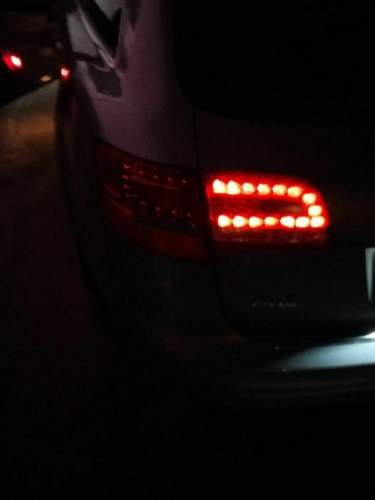

Hallo
bekomme seit einigen Tage die Fehlermeldung das mein Rücklicht links in der Heckklappe defekt sein soll, Ist es aber nicht :). Es brennt genau so hell wie das rechte.
Hat jemand eine Idee woran das liegt ? Die Meldung taucht nach jedem Starten auf, manchmal auch erst eine Minute später.

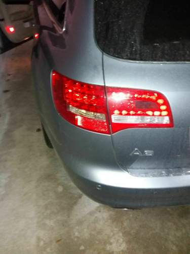

Hallo zusammen, an meinem Dicken ist seit heute abend das äußere linke Rücklicht defekt. Keine Fehlermeldung, alle anderen Funktionen sind da . Wie komme ich denn an den Stecker, ist von innen die Seite wo die Bose verbaut ist. ( in der Innenabdeckung ) War am Wochenende in der Waschstrasse... gerade mal geschaut, keine Feuchtigkeit zu sehen.
Danke im Voraus :-D
Danke lippe1audi, aber ich habe LED :-D
Grüße, MaruLina
Ja, aber so kannst Du auf dem Video sehen wie du an den Stecker kommst. Es wird sehr wahrscheinlich ein Fehler im LED Modul sein oder auf der Leiterbahn. Aber das kannst Du eh nur sehen wenn du den Scheinwerfer ausbaust.

Erstmal ausbauen und in Augenschein nehmen, vielleicht sieht man dort schon etwas. Stecker abziehen und neu aufstecken kann auch schon mal helfen wenn die Kontakte oxidiert sind. Ansonsten wir Dir nicht viel anderes bleiben, als ein neues Rücklicht zu kaufen. Das gibt es im Zubehör von Hella oder anderen aftermarket Anbietern billiger als bei Audi.
In dem äußeren Teil stecken das "normale" Rücklicht und Bremslicht. Funktioniert RL nicht, aber BL schon noch? Wäre das so, dann wäre eine der beiden LED-Ketten ausgefallen, also irgendein Fehler in der entsprechenden Elektronik. Prüfen könnte man/frau das, indem man nach dem Trennen der Steckverbindung mit einer externen Stromquelle, was in hatten Fällen auch eine 9-Volt-Batterie sein könnte, und Schnellverbindungskabeln an die Kontakte rangeht und halt dieserart prüft.
Ein solcher Defekt lässt sich reparieren, in aller Regel sogar kostengünstig, mindestens im Vergleich mit den orig Ersatzteilpreisen, aber.....
...aber dafür muss die Leuchteneinheit ausgebaut, an den Reparierer versandt werden, der muss dann... und da gehen mit Postlaufzeiten schon etwa 5 Tage drauf. Das Zerlegen und spätere Zusammenkleben des L-Gehäuses ist nichts, was man mal soeben im Vorbeigehen erledigen kann. Die eigentliche Rep der Elektronik ist dagegen eher niedlich. Aber - wie gesagt - eine solche Rep scheitert in aller Regel am Zeitaufwand, der Dicke würde solange die Hufe beieinander halten müssen.

so sieht es aus... Fehler auslesen = 2 € für die Kaffeekasse :-D... wurde nix angezeigt, ausser der Fehler von dem Gestänge, der wurde gelöscht ( im Fis ist er nach dem Wechsel verschwunden - gerade mal gewackelt - fühlt sich stabil an )
Mechaniker sagt Lampe tauschen...
