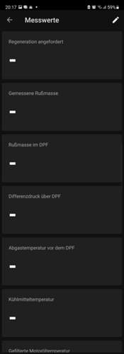

Da du Bimmerlink hast kannst du dir ja mal ein paar Messwerte angucken. Plausibilität checken. Bei der Regeneration geht Abgas bis auf 680grad hoch. Ohne Reg. 300 bis 400.
Russmasse geht bei mir bis auf etwa 25gr bevor die Regeneration losgeht. Vielleicht noch Aschemasse anzeigen lassen. Voll vermutlich bei 80gr. Differenzdruck ist die wichtige Größe. Leerlauf etwa 0, nach oben Drehzahl und lastabhängig. Ca 20 mbar bei gemütlicher Fahrweise mit 1500 RPM. Ist dieser zu hoch ist der Filter zu voll und muss regeneriert werden. Bezüglich der Werte mal im F11 Forum suchen. Alternativ auch E90.
Die Werkstatt hat aber dafür spezielle Testabläufe in ihrem System. Dabei wird der Motor automatisch auf bestimmte Sollwerte gebracht und mitgeloggt welche differenzdrücke entstehen. Daraus kann entsprechend rückgeschlossen werden was los ist.
Agr sollte bei Regeneration ausgehen. Auch dafür gibt es Messwerte in bimmerlink. Wäre mal ein Versuch wert...
Screenshot-20220120-201732-bimmerlink

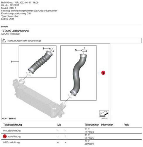

und wieder gibt es mal ein Update, nachdem mein Dicker wieder 2 Tage in der Werkstatt stand....
Was wurde gemacht und was hat´s gebracht?:
- Luftmassensystemtest -> alles gut, keine Unauffälligkeiten
- Meister wusste nicht mehr weiter und hat einen Fall bei BMW München aufgemacht
- München vermutete ein Ladedruckverlust im Luftsystem und schlug eine Dichtigkeitsprüfung vor
- meine Werkstatt holte einen Smoker (eine Art Nebelmaschine) von einer anderen Filiale und prüfte das System
-> es wurde eine Undichtigkeit (kleiner Haarriss) in einer Ladeluftführung (siehe Bild) festgestellt. Dies verursachte wohl die ganzen Folgefehler.
Leider haben sie diese Ladeluftführung nicht am Lager gehabt und mein Wagen muss deshalb nächste Woche nochmal in die Werkstatt.
Für mich hört sich das alles sehr plausibel an ... Fingers cross!
Ladeluftfuehrung

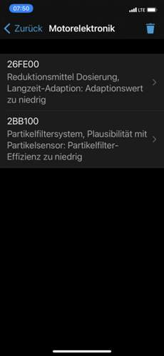

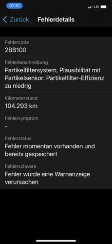

und wieder bin ich 400 km seit dem letzten Werkstattaufenthalt gefahren.
Leider ist heute wieder die Motordiagnoseleuchte angegangen - ich hatte das fast schon erwartet.
Die Fehlermeldungen haben sich drastisch reduziert. Die Ladedruck- und Lambda-Sonden-Fehlermeldungen sind nun weg, ab der Fehler mit der Effizienz des Partikelfilters ist noch da und dieser hat wohl auch die Warnanzeige ausgelöst (siehe Bilder im Anhang).
Meinen BMW Serviceleiter habe ich darüber bereits per e-Mail informiert.
...der DPF ist aber bisher nicht angeschaut , sondern lediglich chemisch rußgereinigt worden?

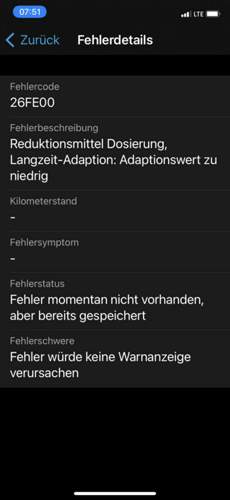

Wenn man annimmt, dass "2BB100" korrekt ist - der Fehler blieb ja auch nach Tausch des Dieselpartikelsensors erhalten -, könnte der Fehler "26FE00" ebenfalls auf einen Defekt des DPF zurückzuführen sein:
26FE00 > Überwachung der Adaption des SCR-Dosiermoduls. Wenn die Adaption den minimalen Grenzwert unterschreitet, wird der Fehler gesetzt.
Die Überwachung erfolgt mittelbar anhand der Qualität (NOx-Reduktion) des Abgases, wie sie der "NOx-Sensor nach SCR-Kat" (Monitorsensor) feststellt, nachdem der "NOx-Sensor vor SCR-Kat" einen Signalanstieg vorgelegt hat.
Der Fehlererläuterung folgend sind - neben der AdBlue-Qualität - diese Komponenten zu prüfen
- SCR-Dosiermodul
- Stickoxidsensor
- SCR-Katalysator
- Dieselpartikelfilter
...es könnte schließlich eine Rußverschmutzung bei defektem DPF-Filterelement ursächlich sein.

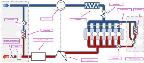

...gestern hat @Amen darauf hingewiesen, dass die Niedertemperatur-/Niederdruck-AGR bei defektem DPF-Filterelement rußbelastet wird.
Da die NT-/ND-AGR vor dem Verdichter rückspeist, der normalerweise nur Reinluft verarbeitet, sind Verdichter, Ladeluftkühler und Drosselklappe ebenfalls vom Ruß betroffen. Die Verdichterschaufeln müssen auf jeden Fall geprüft werden, da Ruß sehr abrasiv ist.
Ob das insgesamt kritisch ist, hängt natürlich vom Maß des Rußeintrags ab - jedenfalls ist es nicht designgemäß.
Gleiches gilt für den SCR-KAT, die beiden NOx-Sensoren (vor/hinter SCR-KAT) und den frisch getauschten Partikelsensor.
Der "Abgastemperatursensor vor SCR-KAT" dürfte dagegen eher unempfindlich sein.
Im Bild das Arrangement bei Hochdruck-/Niederdruck-AGR + SCR beim B57:
Nd-agr-hd-agr
