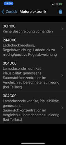

nach ca. 30.000 km und etwas mehr als einem Jahr ohne Fehlermeldungen, zickt mein 530d nun wieder rum.
Gestern auf einer Fahrt von mehr als 100km, kam plötzlich eine Fehlermeldung im Navi-Display: Antrieb, Weiterfahrt möglich. Die gang dann relativ schnell wieder von alleine weg ich hab aber trotzdem gleich den Fehlerspeicher ausgelesen. Angezeigt wurden mir zu diesem Zeitpunkt die ersten beiden Fehlercodes aus dem beigefügten Screenshot.
Ich bin dann erst einmal weitergefahren. Nach ca. 10 Minuten kommt der Hinweis im Navi-Display schon wieder. Dieses Mal habe ich dann im selben Moment noch ausgelesen und es kamen die beiden letzten Fehlercodes noch dazu.
Der Hinweis im Display war dann nach ein paar Minuten ebenfalls wieder weg. (die Leistung wurde bei beiden Malen etwas reduziert).
Hinweis: vor ca. einem Jahr wurden bei mir die beiden Lambda-Sonden und der DPF getauscht!
Was könnte das denn nun schon wieder sein?
Fehlermeldung
..."244C00" beschreibt mangelnden Ladedruck.
Ursache kann frischgasseitig eine Leckage der Ladeluftstrecke (Verdichter > Ladeluftkühler > Drosselklappe > Luftsammler) sein oder abgasseitig mangelnde Antriebsenergie der Turbine (z.B. VNT-Verstellung, Leckage vor Turbine).
Die Sauerstofffehler der Lambdasonden "304C00"/"304D00" sind erwartbare Folge, da sie baugleich sind und einen gleichen Signalverlauf haben (sollten).
Das Signal der "Lambdasonde vor Kat" hat die Aufgabe, das gewünschte Kraftstoff-Sauerstoff-Verhältnis herzustellen und modifiziert dazu das AGR-Kennfeld und stellt damit betriebspunktabhängig den Sauerstoffanteil in der Ladeluft ein.
Diese Kennfeldänderung ("Mengenmittelwertadaption") ist träge und kann nicht auf plötzlichen Frischgasmangel - wie in diesem Fall - reagieren.
Der Eintrag "36F100" ist die Aufforderung zur Fehlersuche mit deaktivierter AGR, um die Ursache einzugrenzen.
Eine Leckage des Ladeluftsystems kann mit einer Rauchlanze bei laufendem Motor geprüft werden.
Eine Abgasleckage vor Turbine erzeugt Rußspuren und Geruch.
Die VNT-Verstellung der Turbine kann im Rahmen des Wartungsmoduls "Luftmassensystemtest" geprüft werden.

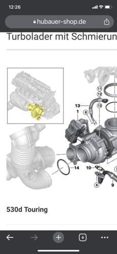

Themenstarteram 13. Mai 2023 um 10:32
Beim erste Blick konnte ich jetzt keine Russspuren feststellen. Hoffe, es liegt nicht daran, dass ich nur Aral Ultimate Diesel tanke seit meinem DPF- Problem.
Wenn ich nach einer möglichen Leckage suchen sollte, ist das dann in diesem Bereich (siehe Foto)?
Könnte es auch ein AGR Problem sein? Laufleistung 135000 km
