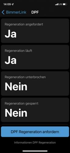

Ich habe also den Fehlerspeicher gelöscht. Nachdem ich noch mit einem Forumsmitglied telefoniert habe, habe ich gedacht - jetzt setzt Du dich einfach ins Auto und stösst diese Regeneration über Bimmerlink an. Gesagt getan (siehe Bild "Regeneration Bimmerlink").
Dieses Mal lief die Regeneration besser. Genauer gesagt in 3 Abschnitten: Zunächst einmal durchgängig ca. 10 Minuten, danach stand bei Regeneration läuft: Nein. Nach einigen Sekunden startete die Regeneration nochmal zweimal, lief dabei jeweils ca. 1 Minute.
Danach stand bei "Regeneration angefordert" ein "Nein" und logischerweise bei "Regeneration läuft" ebenfalls ein "Nein".
Ich habe also die Regeneration nochmals angestoßen.
Dann lief die Regeneration bei ersten Zyklus ca. 1 Minute, dann nochmals 12 Minuten. Dann stand wieder alles auf "Nein". Ich gehe mal davon aus, dass dann die Regeneration abgeschlossen wurde.

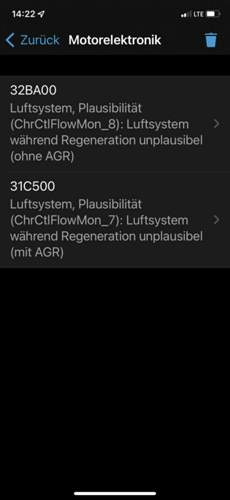

Direkt danach, noch beim Fahren, habe ich den Fehlerspeicher wieder ausgelesen (siehe Bild "Fehlerüberischt mit 2 Fehlern").

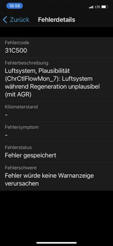

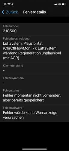

Detaillierte Fehleransichten zum Luftsystem dann in den Bildern: 31C500 und 32BA00

Regeneration-bimmerlink
Fehleruebersicht-mit-2-fehlern
Fehler-31c500-luftsystem
