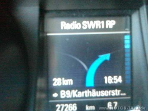

Hallo Audi Gemeinde,
Seit Wochen bin ich schon auf der Suche nach einer Lösung für mein Problem. Bei meinem A5 Bj.2007 habe ich zuerst das MMi2g 5570 update aufgespielt. Es hat alles reibungslos funktioniert. Da ich eine veraltete Navi DVD 2007 hatte, kaufte ich eine Navigatins DVD Europa 2013 .
Das automatische Navi update wurde auch problemlos aufgespielt. Beim Navigieren habe ich jedoch festgestellt, dass die Abbiegepfeile nicht richtig angezeigt werden. ( viel mehr gar nicht) Es werden nur irgendwelche Striche angezeigt. Das gleiche gilt für Kreisel. Ich habe versucht wieder die alte DVD 2007 einzulegen . Es hat leider auch nicht richtig mit der FIS Anzeige funktioniert.
Auf dem MMI Display funktioniert die Kartenanzeige mit beiden DVD's einwandfrei. Auf dem beigefügten Bild kann man so einen Richtungspfeil (Strich) sehen. Ein Besuch bei Freundlichen hat auch nichts gebracht. Es heißt die neue Navisoftware werden im FIS nicht richtig unterstützt. Vielleicht hat einer von Euch ähnliche Probleme oder kennt die Lösung.
War womöglich der Sprung von 2007 auf 2013 zu groß, sollte ich einen Zwischenupdate durchfuehren?
Danke im Voraus für Eure Unterstützung.

Nach dem langen Überzeugung Kampf mit meinen Vertragshändler war es heute so weit. Der Freundliche hat mir heute den Code vom Spuerer: SVM-Code B817A003 aufgespielt. Ergebnis kann man auf den Bildern sehen. Der Spaß hat mich ca. 100€ gekostet aber es klappt jetzt alles.
Vielen Dank für Eure Teilnahme und sehr hilfreiche Beiträge.
So macht ein Forum Spass.

Gut dann passt ja alles. Würde dennoch ne Mail an den Audi KD schicken und die Situation erläutern. Kann ja nicht sein, dass wenn du eine neue Navi DVD kaufst, diese nicht geht und das Update dann selber bezahlen musst. Ein Versuch lostet ja nix. Auch den Vertragshändler beim Schreiben an Audi nennen
sehr schön; dann hatte ich ja eingangs recht mit der Software vom KI 😉
100€ ist dennoch ne Hausnummer; aber 1 std am tester kann man schon rechnen
