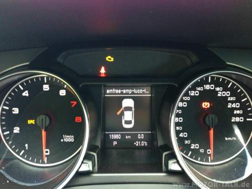

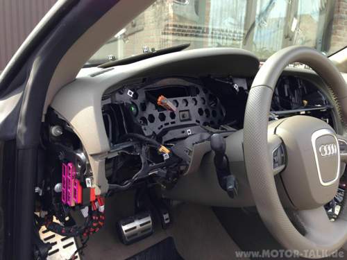

du brauchst einen neuen Tacho :
Neuen Tacho gebraucht ( muss der km stand angepasst werden- das kann nicht AUDI)
dann tacho einbauen - zu audi - den komponentenschutz entfernen
danach km.stand anpassen
den umbau habe ich diese woche noch gemacht
gebrauchte tachos mit farbfis liegen bei rund 160-200€
Img-0137

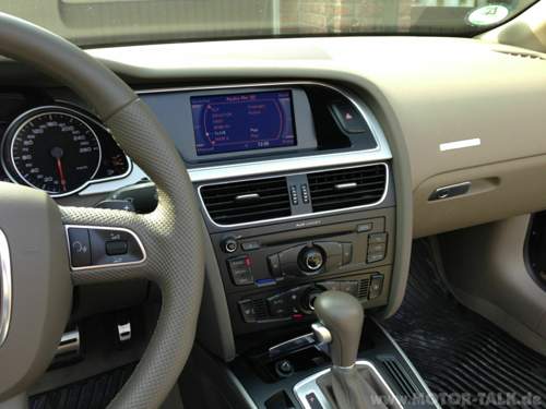

und wie sieht das ganze jetzt mit dem bildschirm im a brett aus wenn ich in farbe haben möchte??
danke nochmals 🙂
Das müsste dann meines Wissens auf MMI2G High umgebaut werden. Dazu kann aber sicherlich Scotty18 was sagen...er ist da hier im Forum DER Ansprechpartner.
grüße
@scotty18 hast du noch mitgelesen??? 🙂
Ja muss auf MMI 2G oder gleich 3G umgebaut werden. Es sei denn, du möchtest kein Navi, dann reicht auch ein Radio mit Farbdisplay. Allerdings hast du dann die Bedienknöpfe nicht mehr um den schalthebel.

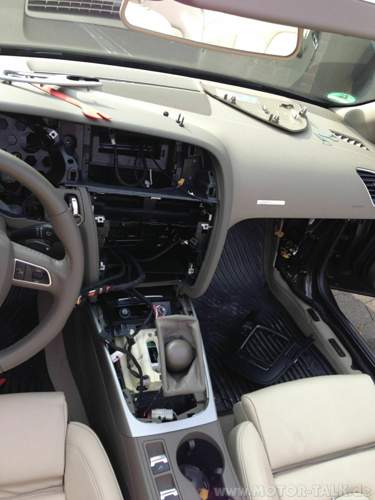

1) SD Cards in der Mittelkonsole = 3G // DVD Navi Rechner im Kofferraum = 2G
2) von MMI basic auf 3g muss alles umgebaut werden!
ich habe gerade aktuell ein umbau von 2g Basic auf 2g HIGH ; dort ist der aufwand ertwas geringer!
Grob brauchst du
Radio Tuner
Monitor
DVD Navi Rechner
Kabelbaum
Gateway
