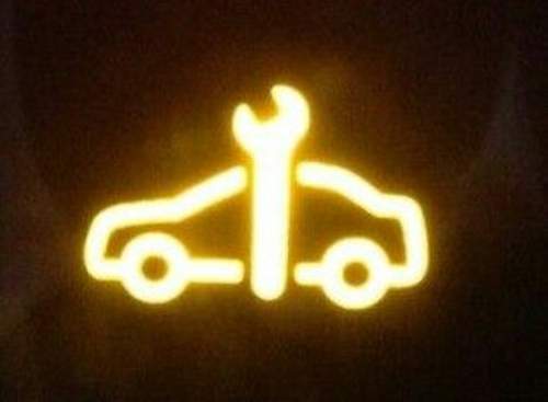

Also der Opel Mensch sagt, wenn es das CIM wäre würden keine P0351 - P0354 Fehler abgelegt, die kommen von kaputten Endstufen im MSG. Und die MKL müsste wohl blinken, wenn ich versuche die Karre zu starten und das CIM Schuld wäre. Leider hab ich bisher nicht drauf geachtet ob das Lämpchen blinkt oder dauerhaft an ist.
Ich soll jetzt das UEC ausbauen, unten an den Steckern die Kontakte nachbiegen und bissl mit Kontaktspray bearbeiten. Anderen Autoschlüssel könnte ich noch probieren und wenn das alles nix hilft soll ich das MSG zur Überprüfung zu ECU schicken. CIM ist wohl scheinbar das letzte an was der glaubt.
Und welchen Vorschlag zur Fehlerbehebung macht der Opel-Mensch ?
Und mit der MKL liegt er falsch .
Wenn da was blinkt,isses die SKL wegen Wegfahrsperrenfehler.
@BlackyST170 schrieb am 26. Juli 2022 um 14:06:41 Uhr:
Hab meinen Beitrag grad editiert. Da stehen seine Lösungsansätze.
Was ist die SKL?
Da bin ich anderer Meinung.
Dass alle 4 Endstufen auf einmal ausfallen,dass wäre wie Lottogewinn oder 4 platte Reifen auf einmal.
Das ist eindeutig : Zündmodul kriegt keinen Strom !
Und diesen Beweis haste selbst erbracht mit dem Glühbirnentest.
MKL - Abgasrelevante Fehler
SKL - nichtabgasrelevante Fehler
Sorry, er meinte die SKL müsste blinken. Mein Fehler! Was hälst du von dem Tipp das UEC auszubauen und die Kontakte nachzubiegen? Die hätten wohl schon mal einen Signum da gehabt, der genau deswegen nicht ansprang.
