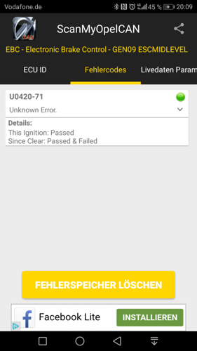

nach einem längeren Weekend-Ausflug sind gestern einige Meldungen und
Kontrolleuchten während der Rückfahrt angegangen !
Wetter trocken,24 -26 Grad ,Windig
keine Feuchtigkeit auf der Strasse ,
Fahrt gemütlich mit ca 50 KM/h
Kontrolleuchten gelb ,Fahrlicht-AFL ,EPS-Schleuderschutz
Meldungen ,
Scheinwerfer-Höheneinstellung Fehler
ESC
Autom.Auffahrschutz nicht verfügbar
Adaptives Fahrlicht
kurze Pause gemacht und nur Zündung aus und
nach 10 Sekunden wieder an,
DTC +Meldungen sind wieder gekommen !
Pause verlängert ,auf Zigarettenlänge ca 10 Minuten
Zündung an ,Motor an und keine DTC+ Meldungen mehr
DTC heute ausgelesen , sporadische Fehler
EBCM U0420 keine Daten von Servolenkung
EPS C0460 Lenkwinkelsensor
Alarm ,Radio U0164 keine Kommunikation mit Heizung/Klima
FCM U0422 ungültige Daten von Karosseriesteuergerät
AFL U0415 ungültige DAten von Bremsensteuergerät
Liste ausgedruckt , für den FOH !
ich denke über ein CAN-Bus Fehler nach ,wegen der vielen U Codes .

Der Knackpunkt ist die Kombination an Fehlern und sie zu lesen. In deiner Auflistung ist die Ursache vermutlich beim Lenkwinkelsensor zu suchen, funktioniert dieser nicht (zuverlässig) fallen eben alle vom Lenkwinkel abhängigen Systeme in den Notmodus und bemängeln das dann, auch über zwei Ecken (da die Übertragung des Signals per CAN erfolgt eben als U-Fehlercode).

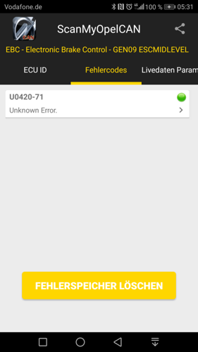

Moin
Gestern den K beim FOH abgeholt .
haben nur das Update für das MSTG draufgespielt und
die Werke hat eine Anfrage beim Kundendienst laufen .
die ganzen verschiedenen DTC und die Symptome
sind nicht ganz auf ein klaren Nenner zu bringen !
BlackTm nicht nur Du auch ich nach Auslesen der DTC ,
jeder Denkt über den Lekwinkelsensor nach ,
auch der FOH und der soll direkt im Lenkgetriebe sitzen und
deswegen muß sich die Werke das O.K. einholen .
jedenfalls gestern noch so 80 KM gefahren ,wegen Update und
ob der DTC wiederkommt ,keine Probleme ,alles Normal !

Der Lenkwinkelsensor muss natürlich mit geradem Lenkrad kalibriert sein damit die anderen Systeme fehlerfrei arbeiten können. Wird irgendeine Abweichung erkannt (C0460), müssen diese in den Notmodus und zeigen das in der Regel auch noch per Fehlercode an - die Warnleuchte des jeweiligen Systems geht dann auch an (die genannten U0415, U0420, U0422 fallen darunter).
Die Fehlercodes verraten einem erstmal nicht die Ursache oder Lösung, die findet man in dem man zum einen der Suchprozedur in den technischen Informationen folgt und zum anderen sich die relevanten Signale anschaut und mit der jeweiligen Situation abgleicht.
Die Werkstatt selbst kann schwer einschätzen was vorher mit dem Fahrzeug passierte, da der Kalibrierwert auch abgespeichert wird müsste der Fehler so lange wieder kommen bis diese Kalibrierung erneut erfolgt, ob dazu ein neues Teil oder eine Instandsetzung notwendig ist kommt eben auf die Ursache an. Ich nehme an die Werkstatt hat zunächst mal neu kalibriert, ob er wieder auftritt hängt von der Ursache bzw. den Bedingungen ab unter denen er das letzte Mal auftrat.
Die Frage nach den "bedeutungslosen" Fehlercodes hilft hier aber nicht weiter, die können z.B. durch Verzögerungen beim Einschalten der Zündung oder beim Motorstart entstehen und werden ohne Anpassung der Software wohl kaum verschwinden. Das sollte insgesamt zwar anders ablaufen, aber dagegen kann man erstmal nichts machen. Diese kommen allerdings recht zuverlässig erneut. D.h. an sich sind alle Funktionen vorhanden und arbeiten, die Bedingungen zum Setzen trafen aber wenigstens einmal zu. Um diese Fehler sauber von den zur Fehlerbeschreibung gehörenden Fehlern zu unterscheiden, kommt man nicht ums Lesen der technischen Informationen herum und einer Überprüfung ob denn auch wirklich alles geht.

K Astra heute gegen Abend in die Werke geschafft .
wollen Kabelbäume usw messen und
übermorgen soll wohl ein Fiel Servis Engeneer kommen .
Moin
gestern Abend der K wiedergeholt ,aus der Werke .
Etwas Ratlosigkeit dort und beim Hersteller ,
weil diesmal nur CAN-Busfehler drinngestanden hatten .
nur Meldungen in der Art Verlust Lenksteuergerät ,
von anderen Steuergeräten !
Lenkwinkelsensor stand nicht drinn ,
das Protokoll hatte ich gesehen !
was ist aber EBC für ein Steuergerät ?
ein Verdacht liegt am Mardenschock,der dort beim FOH eingebaut wurde, am Anfang !
jetzt wurden ein paar Platten davon umgesetzt .
nur beim Auftreten der DTC,s war Er aus !
es bleibt Spannend ,wann es wieder zuschlägt !
mfg
EBC ist der Electronic Brake Controller (~ Control Module), kurzum das ABS/TC/ESP & elektrische Parkbremse. Das ist stark vom Lenkwinkel abhängig.
Also wenn dein Marderschreck bei laufendem Fahrzeug Störungen verursacht mit denen das Fahrzeug nicht klarkommt macht es evtl. Sinn den nur bei stehendem Fahrzeug zu aktivieren bzw. so zu verschalten. Z.B. über den Schließkontakt eines Relais welches Klemme 15 schaltet und den Marderschreck bei Betätigung brückt.
Der Lenkwinkelsensor ist sehr wichtig in extremen Fahrsituationen sowie für die restlichen Systeme, es reicht eine gelegentliche Störung seines Signals um alle genannten Punkte zu verursachen. D.h. damit sollte man nicht spaßen.
