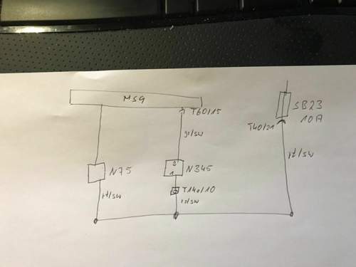

Das N345 von 1.9 TDI hat zwei Anschlüsse:
Pin 1 geht über einen Stecker T14a/10 zu einem Knotenpunkt D114 (Verbindung 12 im Leitungsstrang Motorraum). Von da aus einmal zum N75 (Magnetventil für Ladedruckbegrenzung) und einmal zur Sicherung SB23 (10A). Vor der Sicherung ist der Stecker T40/21. Alle Leitungen sind sw/rot 1.0 mm².
Pin 2 geht direkt zum Motorsteuergerät T60/29, die Leitung ist gn/sw 1.0mm².
T14a Steckverbindung, 14fach, schwarz, Nähe Relaisträger E-Box
T40 Steckverbindung, 40fach, schwarz, an der E-Box Motorraum (Stecker J)
T60 Steckverbindung, 60fach, schwarz (Stecker A)
Wenn an dem Magnetventil 13,75 Volt ankommen würde ich davon ausgehen, dass die rot/schwarze Leitung in Ordnung ist und erst mal die Leitung zum Motorsteuergerät messen.

Anfangen sollte ich nun mit dem sw-grünen Kabel. Beim sw-Roten Kabel könnte ich ja einfach die Steckverbindung lösen und das Kabel dadurch schön messen .. aber wie sieht die Sache denn nun mit dem grün schwarzen Kabel aus ??
Muss ich da nun zum Motorsteuergerät und es dort ausstrecken oder sollt ich es anfangs im Motorraum einfach Mal sauber trennen und von dort die letzten 2/3 Mal ausmessen ?
Gern geschehen.
Ich würde nichts durchschneiden, sondern vom Stecker am Magnetventil bis zum Stecker vom Motorsteuergerät messen. Wenn du es durchschneidest, ist der Fehler vielleicht drei cm vor oder hinter dem Schnitt.
Ich habe mal schnell eine Skizze erstellt (sorry für das Gekrickel), vielleicht verstehst du es dann besser.

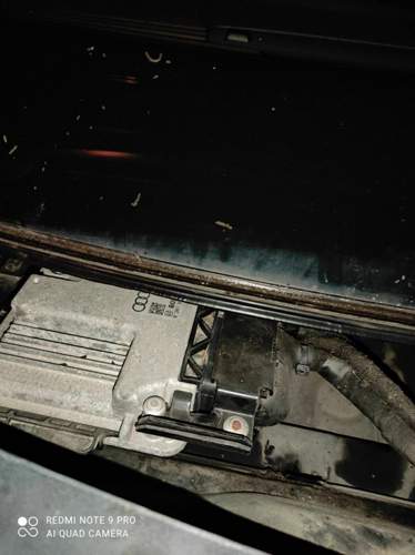

Das Motorsteuergerät sitzt angeblich laut GOOGLE unter den Scheibenwischern bei der Fahrerseite? Komme ich da so einfach an das Steuergerät Ran um den Stecker zu ziehen oder ist ein Ausbau erforderlich ?
Hab nämlich jetzt das Problem dass ich ein Wischerarm nicht abbekomme. Letztens ging es ja noch ohne abzieher. Jetzt kann ich morgen nur probieren mit einer kleinen Wasserpumpenzange abheben .. Wenn das nicht klappt fahre ich Mal zur dorfwerkstatt aber wäre bitter wenn es dann wirklich nur das Grün schwarze Kabel ist und an Wischerarm gescheitert ist.
Laut Stromlaufplänen sitzt das Motorsteuergerät in der Mitte des Wasserkastens, also vor der Frontscheibe. Um die Wischerarme zu lösen braucht mal normal einen Abzieher.

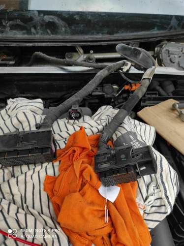

Hab es geschafft dass ich Mal bis zum Motorsteuergerät gekommen bin. Hurraa :-)
Jetzt meine Frage , womöglich meine letzte und zwar kann ich das MSG einfach so ausstecken oder muss ich die abrissschrauben auch dafür entfernen ?
MSG
Sorry, aber damit habe ich keinerlei Erfahrung und kann nichts dazu sagen. Es sieht aber so aus als ob man diese Abrissschraube(n) entfernen muss um den Stecker ziehen zu können.
Hab zufällig doch ein Video gefunden wo es gezeigt wird und ja leider 4 schrauben müssen mit dremmel eingeschnitten werden und dann mit Schraubenzieher raus drehen ansonsten kann man das Gerät nicht abstecken.
