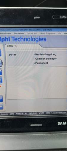

Habe seit kurzem einen Astra h Caravan 105ps BJ 2007
Mit 156tkm und Fehlercode p0171 getauscht wurde bisher Lambdasonde, Unterdruckdose,AGR Ventil,desweiteren wurden die drallenklappen nachgesehen und der Krümmer samt Kat getauscht.
Trotzdem ruckelt er bei 1600 Umdrehungen und ca 50 km/h also Stadt Verkehr und die mkl gebt immer wieder an mein Mechaniker ist schon am verzweifeln und ich auch. Jemand ne Idee woran das noch liegen kann?

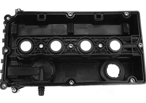

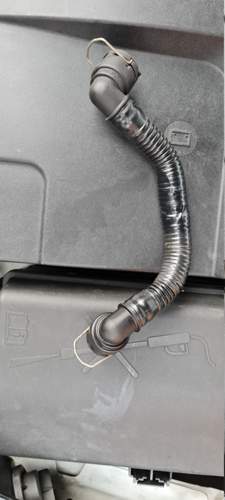

Hast du ein Ecotec
Bei mir war das teil defekt siehe Foto
Ich hoffe das ich helfen konnte

Das wurde ausgelesen bei meinem opel

@naugo schrieb am 29. März 2024 um 23:04:43 Uhr:
Glaubst du, dass es nach 2 Jahren noch aktuell ist? Und wenn du sagst, das ist mein defektes Teil, warum postest du dann 2 Bilder? Und warum 4 Postings? Überleg doch erst und verfasse dann ein Posting.
