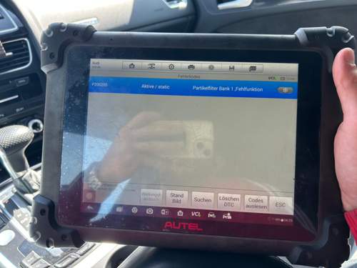

Fehlermeldung:
Fehlercode 19226 Partikelfilter Bank 1 P2002 00 [237]
Der Fehler tauchte zunächst ca. alle 1.000km nach Löschung wieder auf, mittlerweile alle 200-300km.
Der Fehler ist nun zum 6. mal aufgetreten und nach dem 2. mal habe ich die beiden Differenzdrucksensoren(da ich 2 habe mit jeweils 2 angeschlossenen Schlächen) getauscht, leider ohne Veränderung.
Ich bin zwischenzeitlich eine Strecke von 950km zwei mal gefahren, wo der Partikelfilter sich gut ausblasen konnte.
Grundsätzlich fahre ich täglich ca 25km zur Arbeit.
Aschemenge und Rußmenge hatte ich überprüft, sind i.O.
Ich habe schon etliche Foren durchgelesen jedoch finde ich nur den Fehlercode P2002 00 [101] und nicht [237].
Bin über jeden Ratschlag und jede Hilfe dankbar!

Ich habe jetzt rausgefunden, das der fehler von AGR 2, was hinter dem Partikelfilter liegt, kommt.
Das ist bei mir fest. Nach löschen dauert es etwas aber dann kommt der fehler wieder. Partikelfilter ist neu. Kann also selber nicht die ursache für das Problem sein.
Da man das AGR 2 aber nicht so mal eben tauschen kann lass ich den fehler einfach 😁
Ich hatte den Fehlercode und der ist auch immer wieder gekommen. Ich hab den Fehlercode sehr früh bemerkt da ich regelmäßig eine Fehlerdiagnose mit VCDs mache. Ich dachte vielleicht kommt der Fehler von zu viel Stadt fahren. Da hab ich mir Ultimate Diesel vollgetankt und bin dann mit mein Auto einige Stunden (400-500km) auf der Deutschen Autobahn am Abend mit hoher Geschwindigkeit gefahren (190kmh+). Wichtig: konstant hohe Drehzahl & DPF sollte sich während der fahrt regenerieren.
Seitdem kein Fehler mehr und mein Audi fährt sich spürbar besser. Vielleicht mal probieren bevor man teure Teile austauscht.

Zitat:@Dugi-astra schrieb am 19. April 2020 um 15:50:36 Uhr:
Nein den musst du nicht neu machen. Hatte diese fehlermeldung bei ca.150tkm,habe die neuen dds von Audi gekauft,hatte leider nichts gebracht. Du musst “nur” den agr kühler austauschen,dann hast du wieder ruhe, ich habe für ein und ausbau von den voll gekokten agr kühler fast 20stunden gebraucht,zum glück hatte ich den Golf meines Bruders zur Verfügung um zur Arbeit fahren zu können.
Auf dem foto gut zu erkennen wie voll der ist,darum haben auch die dds sensoren die fehlermeldung abgegeben,weil dieser agr kühler an den niederdruck agr und dpf angeschlossen ist.vergleich mit dem anderem foto was ich von einen spenderfahrzeug mit ca.30tkm beworben habe.
Hoffe dass mein deutsch noch zu verstehen ist,da ich in Belgien lebe. Stehe sehr gerne für hilfe zur Verfügung Edit:
Telienummer für Agr kühler : 04L131512A
