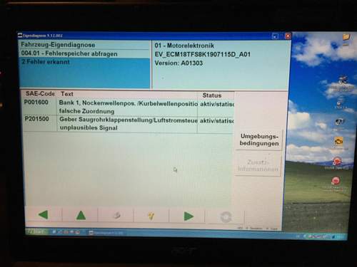

mein Audi hat auf einmal angefangen wie ein Schiff zu wackeln. Beim Starten dauert es seine Zeit bis er angesprungen ist. Als er orgelt nicht, er braucht einfach nur länger.
Das ist mein Audi:
Audi A4 B8 Avant, 1,8 TFSI, 160PS, 185000km.
Nun habe ich einfach mal den Fehler auslesen lassen, aber wirklich weitergebracht hat mich das nicht.
Ich denke hier im Forum sind einige gute Schrauber, aber ich bin das nicht.
Nun würde ich gern wissen, was genau dieser Fehlercode (s.Bild) bedeutet.
Ist das leicht reparieren zu lassen oder eine Tragödie. Was genau hat denn "mein Kleiner"?

Sensoren defekt oder marderschaden. Wenn der erste Fehler real ist dein zahnriemen übergesprungen. Nicht mehr starten. Laufleistung? und wann wurde das letzte Mal der zahnriemen gemacht?

Habe vergessen zu erwähnen dass die Motorkontrolle Lampe leuchtet. Bedeutet das mit diesem Fehlercode, dass ich eventuell einen Motorschaden habe?
Könnte sein, mus aber nicht.
Wieviel hat er gelaufen? Und wann wurde der letzte zahnriemen gemacht?

Hallo, dein Motor hat eine Steuerkette. Wäre gut möglich, dass sie länger geworden ist oder der Kettenspanner kaputt ist und dadurch der Motor übersprungen ist.
Tipp einfach im Suchfeld mal Motorschaden TFSI ein. Da kommen doch einige Beiträge darüber, weil sich die Kette gelängt hat oder der Kettenspanner kaputt war.
Normalerweise wenn bei der Kette was ist, müsste man ein Rasseln hören, weil die Kette nicht mehr auf Spannung ist.
Auf jeden fall nicht mehr starten, bis die Steuerkette ausgeschlossen werden kann.

Nur Steuerkette und kettenspanner kosten nicht viel. Mal geraten etwas unter 1000 Euro. Nur wenn dadurch mehr zerstört worden ist wird es schwer mit dem raten...

Ich tippe leider auch auf die Steuerkette. Ich würde mal in einer freien Werkstatt nachfragen. Kommt dir sicherlich um einiges günstiger als bei Audi.
Wichtig, auf keinen Fall starten, möglicherweise ist dein Motor noch zu retten. Du kannst auch mal nach SSP401 im Google suchen. Darin wird dein Motor beschrieben, inkl. ein paar Zeichnungen.
Lg
bei dem Fehlerbild:
• auf keinen Fall weitere Startversuche!!
• schwerer Motorschaden droht, falls nicht schon eingetreten!!
• Wagen in die Werkstatt schleppen lassen!
