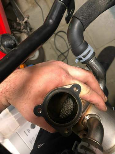

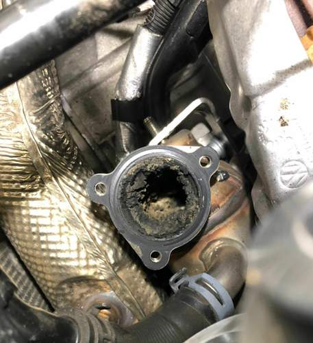

Nein den musst du nicht neu machen. Hatte diese fehlermeldung bei ca.150tkm,habe die neuen dds von Audi gekauft,hatte leider nichts gebracht. Du musst “nur” den agr kühler austauschen,dann hast du wieder ruhe, ich habe für ein und ausbau von den voll gekokten agr kühler fast 20stunden gebraucht,zum glück hatte ich den Golf meines Bruders zur Verfügung um zur Arbeit fahren zu können.
Auf dem foto gut zu erkennen wie voll der ist,darum haben auch die dds sensoren die fehlermeldung abgegeben,weil dieser agr kühler an den niederdruck agr und dpf angeschlossen ist.vergleich mit dem anderem foto was ich von einen spenderfahrzeug mit ca.30tkm beworben habe.
Hoffe dass mein deutsch noch zu verstehen ist,da ich in Belgien lebe. Stehe sehr gerne für hilfe zur Verfügung

Telienummer für Agr kühler : 04L131512A

@Dugi-astra schrieb am 19. April 2020 um 15:50:36 Uhr:
Edit:
Echt danke für den Tipp. Hast du evtl nochmal die Teilenummer vom AGR Ventil für mich? Ich Tausch das einfach gleich mit, da ich davon ausgehe dass das nicht viel besser aussehen wird.
Wie hast du das getauscht? Von unten und die Abgasanlage abgebaut?
Ist mit Sicherheit zu 100%, hatte auch die gleichen werte wie du und den gleichen motor aber in einem A5 Sb von 2016,sollten aber identisch sein wie im A4. Ich musste auch den dpf ausbauen,da der agr kühler im dpf ca.10cm drin steckt und quasi unmöglich ist ohne ausbau des dpf den raus zu bekommen. Teilenummer von niederdruck agr habe ich auch,wenn ich zuhause bin poste ich diese,obwohl du diesen nicht neu machen musst,bei mir sah dieser echt gut aus,war nur bisschen verkokt. Ich denke dass der agr kühler voll geworden ist durch das adblue und abgase,diese setzen sich im kühler und nach einiger zeit setzt sich dass zu.
