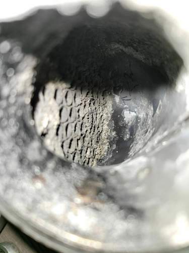

Kleines Update was in zwischen gemach worden ist:
AGR Ventil ausgetauscht
AGR kühler ausgetauscht
Ventildeckel mit Membran ausgetauscht
Lasedrucksensor ausgetauscht
Differenzdrucksensor ausgetauscht
Turbolader abgedrückt, überprüft
Alle Injektoren von BOSCH überprüft
Not regeneriert mit 960°C statt 860°C, nach empfellung von Auditechniker Ingolstadt
Nach dem letztem schritt 2500 km gefahren ohne Fehler, seit gestern ist der wieder da.
Was aufgefallen ist dass bis zu selstständige Regenirierung (nach ca. 650 km) waren die Enrohren sauber. Nach der Regenirierung sind die Endrohren richtig Schwarz geworden.

Hallo
Ich habe einen Audi A4 Avant Quattro 2.0 TDI Auto. BJ 2015
Hatte auch den Fehlercode wegen Partikelfilter
In der fachwerkstatt durchbrennen lassen - hat 5 Tage gehalten dann war der Fehler wieder da!
Partikelfilter ausgebaut und reinigen lassen - war sehr verstopft lt der Firma - eingebaut- nach einem Tag war der Fehler wieder da!! Ich fahr jetzt ganz normal ohne Probleme, aber das ist auch keine Lösung.
Hat irgendwer eine Idee was ich/wir noch machen könnten?
