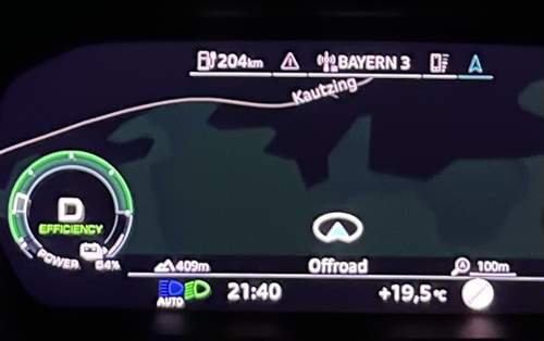

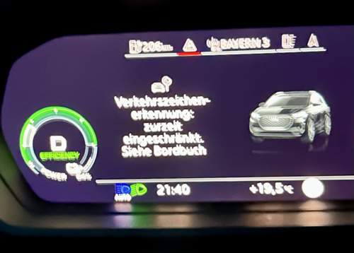

Dachte nach dem SW-Update im März diesen Jahres auf 3812 ist Schluss mit den Fehlermeldungen… Aber heute auf der BAB war ich scheinbar wieder „offroad“ unterwegs. Dazu fiel dann auch noch die Verkehrszeichenerkennung und das PreSense aus…
