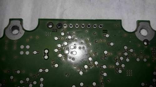

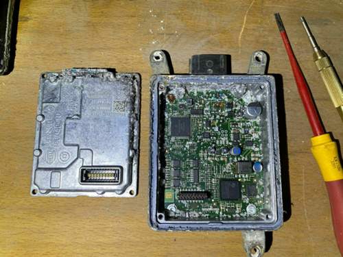

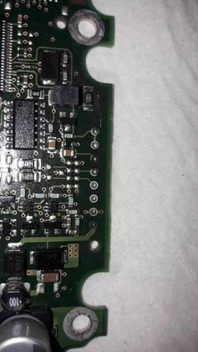

So Leute habe die Platine rausbekommen so sieht sie aus. Ich denke ganz ok oder ? Ich würde jetzt alles wieder zusammenbauen und dann probieren vor dem "versiegeln und verschließen". Soll ich sonst noch was machen im Moment?

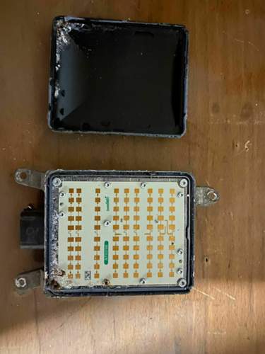

Ich habe heute auch mal das Steuergerät auf der Fahrerseite ausgebaut und auseinandergenommen. Mal schauen ob noch was zu retten ist
Das eine von den beiden hat bei mir genauso ausgesehen. Vorsichtig sauber gemacht und siehe da es ging wieder!!!
Aber bevor Du es wieder verschließt teste es erst!!
ok letzter test heute vor dem verschließen kam keine Fehlermeldung. Ich hoffe es bleibt so. Bitte!!!!
Ich habe beim Ausbau von meinen Sensoren festgestellt das die wohl schon mal demontiert wurden. Dabei ist der Stecker von dem Sensor auf der Fahrerseite scheinbar kaputt gegangen (der rote Klickmechanismus) und wurde beim Wiedereinbau mit Kabelbinder fixiert damit er nicht abrutscht. Dies ist für mich auf Dauer keine Lösung. Gibt es diesen Stecker denn als Ersatzteil zu kaufen? Hätte da jemand eine Teilenummer? Ich habe meine Sensoren noch nicht geöffnet, aber habe es für die nächsten Tage geplant. Bin mega gespannt wie die von innen aussehen...

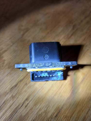

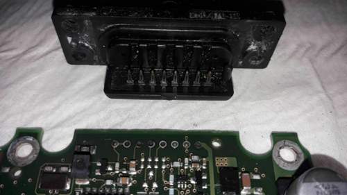

Auch ich baue nach enormen Fehlermeldungen gerade die Steuergeräte auseinander. Wie löse ich denn die Pins vom Stecker von der untersten Platine? Sieht mir jetzt nicht verlötet aus aber kaputt brechen möchte ich sie jetzt auch nicht?? gibt es Rat? ??
Wenn ich nicht falsch liege muss die unterste Platine raus.
Habe sie raus aber jeweils der ganz rechte pin vom Stecker ist weg. ?????weiß jemand wo ich Ersatz herbekomme?
20220206
War bei mir auch der Fall. Habe etwa von der Verbindungsleitung zum Pin im Stecker selber freigelegt und dort ein Drahtstück (Kontakt von einem Widerstand) angelötet. Die komplette Buchse wird man kaum (einzeln) bekommen.
Ich denke mal dafür wirst Du kein einziges Bauteil einzeln bekommen!!
Mach das wie mein Vorredner und löte das an. Damit wirst Du Ruhe haben.
Angelötet habe ich übrigens nur an der Buchse, nicht die Platine. Da habe ich einfach den Draht so gebogen, dass er Kontakt hat. Damit besteht auch die Möglichkeit alles, sollte doch noch einmal Bedarf bestehen, wieder auseinander zu nehmen.
