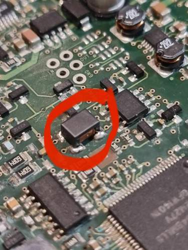

Ich muß mal gucken...die eine Platine sieht oben etwas dunkel aus, als ob da etwas abgeraucht ist...würde auch erklären warum die komplette Elektronik im Auto verrückt gespielt hat ??
Ich habe meine Platine auch sauber gemacht und dabei ist mir die kleine Spule abgegangen. Die saß total locker drauf. Hat einer eine Idee oder Fotos, wie sie angelötet und kontaktiert war? Die kann man gar nicht mehr richtig anlöten, die geht sofort wieder ab…

Ich habe jetzt mein Steuergerät gereinigt und die Gleichtaktdrossel im Bild oben repariert. Leider geht der Spurwechselassistent immer noch nicht. Die Kennzeichenbeleuchtung hat auch einen Wackelkontakt. Hängt das miteinander zusammen?
Gibt es eine Möglichkeit den Kabelbaum zum Spurwechselassistenten zu prüfen?
