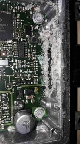

So ob das nochmal was wird? Oh Gott wie das aussieht: Katastrophe. Na ganz toll
Die Platine muss ja nicht raus? geht ja auch nicht oder ist doch verlötet.

Sah bei mir sehr ähnlich aus. Die Platine ist nur auf die Pin-Leiste gesteckt. Habe den Bereich erst mit Kontaktreiniger eingesprüht und dann mit einer Heißluftpistole erwärmt. Mit viel Vorsicht und Geduld ließ die Platine sich dann herausnehmen. Einer der Pins war durchgegammelt und hat wahrscheinlich den Fehler verursacht. Zusammenbau steht bei mir noch aus.
Mach Dir mal keinen Kopf! Bei der Vielzahl hier sah das genau so aus und jeder dachte die Dinger sind hin!! Mach alles schön sauber und bring den Dreck raus und wirst sehen das die Dinger wieder gehen. Aber wie gesagt mach dann erst mal nen Test bevor Du das wieder zusammenklebst!

Ja die muss raus. Weil darunter muss auch gereinigt werden. Selbst wenn ein Pin abreisen sollte ist das auch kein Problem. Dann löte ein Kabel zur Verbindung dran oder setz nen neuen PIN ein.
Die Feuchtigkeit kam bei mir ganz eindeutig am Übergang vom Steckeranschluss zum Gehäuse rein. Um da richtig abdichten zu können muss die Platine und der Anschluss raus.

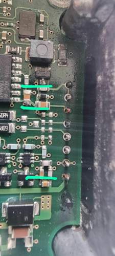

Also als Info: Habe das ganze wirklich mit dem Dremel aufgemacht, auf niedrigster Stufe und mit so einer ganz kleinen dünnen Diamantscheibe. Das ging echt gut, sauberer Schnitt, Das Wasser kam definitiv durch den Stecker da ist mir nämlich auch Alkohol rausgelaufen Wo rausläuft, läuft wohl dann auch rein. Das eine Steuergerät sah gut aus. Bei dem anderen sind die "Pins" nicht mehr so dolle. Siehe Bild, vor allem die markierten. Was kann ich da machen um sie noch mal zu "stärken", verbessern? Wie wäre es mit Silberpastetenspritze? Ist leitfähig, ganz dünn. Würde das ganze nochmal etwas stabilisieren oder ? Kann man das nicht machen? Andere Vorschläge. Gibt es noch was zu beachten? Kann man sonst was innendrin machen?
Ansonsten wollte ich dann in das Silbbergehäude wo diese "Nut" ist vom dem Plastikgehäuse Silikon reinspringen und dann den Deckel wieder rein drücken. Danach mit dem Wachs versiegeln.
Was mache ich mit den Steckern? Das da kein Wasser mehr reinkommt?
Habe ich was vergessen? Was ist noch zu tun ?

Die defekten Pins mit der Leiterbahn verlöten.

Auf jedenfall musst du die Pins sauber machen (der Kontakt ist nicht mehr hundertprozentig gewährleistet) und dazu muss die Platine runter. Und das Plasteteil (wo der Stecker rein kommt) muss auch ab und sauber gemacht und neu abgedichtet werden.
Sorry wo ist denn die Leiterbahn? Die Pins schauen doch nur oben raus?
