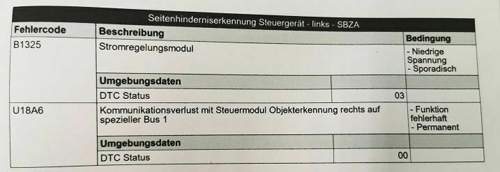

Auto meldet "Fehler Spurwechselassistent", Spiegel leuchten beim Anlassen nicht mehr und im Fahrzeugmenü taucht der Totwinkelwarner auch nicht mehr auf :rolleyes: :(
Im Fehlerspeicher war dann wie erwartet das "Steuergerät" auf der anderen Seite...

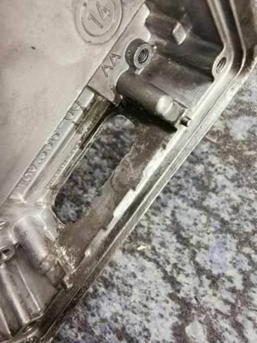

Habe wie hier schon beschrieben das Steuergerät möglichst sanft mit Hilfe von Heißluft, Cuttermesser und dann leider auch etwas Gewalt geöffnet. Der verklebte Deckel hat echt extrem gut gehalten...
Innen hats genauso ausgesehen wie bei allen anderen hier: Wassereintritt durch den Stecker, Kontakte auf den ersten Blick angegammelt, Platinen noch gut in Schuss.
Auf den zweiten Blick: Ein Kontakt vom Stecker ist weg! :eek: Elektrische Oxidation?!
Reparatur war mit etwas Murks trotzdem möglich ;-) Ein Drahtstück am noch vorhandenen Stecker angelötet und mit einen gut zugänglichen Testpunkt der Platine verbunden. Testweise ans Auto angesteckt und Juhu, die Spiegel leuchten wieder!

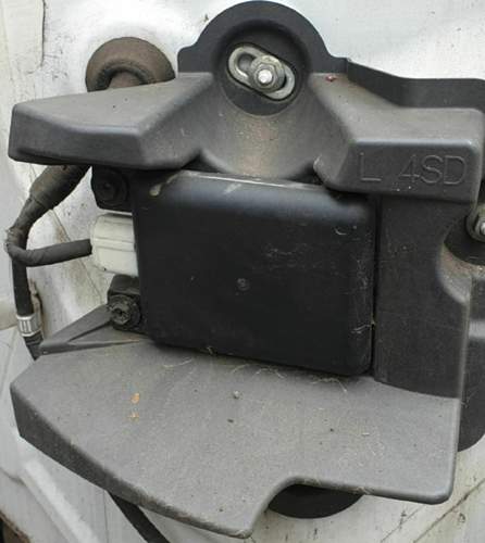

Wo genau befindet sich der Sensor denn? Muss irgendwas abgebaut werden oder findet man den auch so, wenn man unters Auto krabbelt...
Ein Bild wäre natürlich super. Dankeschön.
Schau mal auf Seite 5 hier im Thread. Da sind Fotos von den Sensoren wenn die Stoßstange unten ist.
Die Sensoren lassen sich direkt erreichen und ausbauen. Stoßstange kann dran bleiben und sind drei Schrauben je Sensor + ein Stecker.
Habe das Auto hierfür nichtmal angehoben und mich einfach so drunter gelegt. Mit Grube/Bühne wär's natürlich einfacher gewesen ;-)
