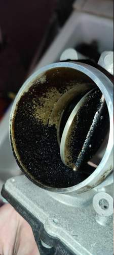

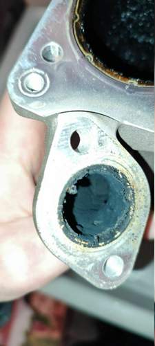

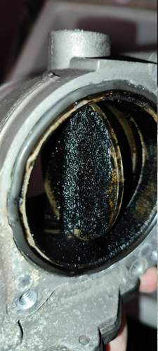

Konnte es mir nicht verkneifen da ich 3 Tage frei hab schon mal "nachzuschauen" wollte wie es aussieht. Nun ja. Hatte es mir schlimmer vorgestellt aber war doch schon einiges. Vorallem das kleine Stück das vom Abgas zurückkommt! Echt schwierig das zu reinigen. Hab mir da ohne Bremsenreiniger echt einen abgemacht 😁. Jetzt steht erst mal Benzin drinnen... Aber der Durchfluss war gerade im Übergang zum Saugrohr fast zu.
Hat da jemand ein Bild wie dieses Teil von Innen aussieht? Ist das ein durchgängiges rohr oder vereinzelt kleine Passagen?

Sieht doch schon nicht schlecht aus.
Bild 9 zeigt ja, dass noch Flüssigkeit drin steht. Diese sollte aber ablaufen, also da muss der Durchgang gewährleistet werden.
Ich hatte damals mit mittelgroßen Kabelbindern nach dem Weichen im Bremsenreiniger rumgestochert und dann schließlich den Durchgang geschafft.
Die DK ist natürlich nicht so übel betroffen, da dort regulär kein AGR-Gas langströmt. Sondern nur das KGE-Gas, welches Öl haltig ist.
Aceton und alles geht wie von selbst.
Der Durchluss ist bereits gewährt aber ich habe bemerkt das da echt noch viel schmodder drin ist daher so gelegt, dass es nicht rauslaufen kann. 🙂
