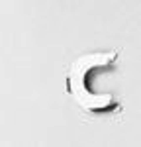

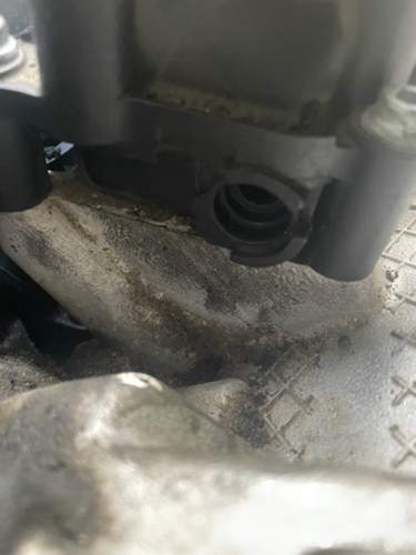

Hallo, bei mir ist das Gestänge auf der Beifahrerseite defekt. Den Reparatursatz habe ich da. Nur die blöde Sicherung bekomme ich nicht drauf. (Siehe Bild) Mann muss es auf der Beifahrerseite irgendwie von links unten nach oben schieben. Habt ihr nen Trick wie das rauf geht? Anbei auch ein Bild vom "Anschluss" Danke für Eure Tipps
4f-sicherung
4f-anschluss

Ist bei mir zwar schon lang her, aber ich meine, ich habe die Saugrohrklappe auf der Beifahrerseite selbst etwas gelöst und angehoben, dann ging die Sicherung gut drauf. Beim Wiederfestziehen stört sie auch nicht, es geht nur um das drüberschieben. Danach die Saugrohrklappe wieder festziehen und alles läuft wieder.
Viel Erfolg
SP
Danke.
Ja Anlösen reicht.
Allerdings aufpassen, dass die Dichtung des Saugrohrunterteils wieder richtig sitzt!
Ich hatte auch das Problem, die Sicherung ist paarmal wieder herausgegangen. Wenn man den Schlauch zwischen LMM und Turbo entfernt kommt man da unten auch besser dran, die Saugrohrklappe habe ich nicht dafür gelöst.
Bei mir ging es nicht.
Grund: Zylinderkopf im Weg.
