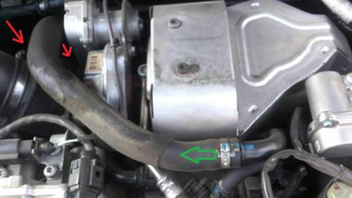

Gleichzeitig hab ich auch gesehen, dass am Turboeingang extrem viel Ruß war. Das Verbindungsstück das vom LMM kommt und mit 2 Schrauben am Turbo befestigt ist, war eine Schraube lose, diese konnte ich von Hand rausdrehen. Habs nun grob gesäubert und beides wieder fest angezogen. Kann das etwas verursacht haben wie in etwa Falschluft? Ich meine das ist doch die Saugseite. Die Gummitülle sollte doch auch ohne diese angezogene Schraube eig gut abdichten bzw was ich mich eher Frage ist: sollte da denn überhaupt Ruß rauskommen können?
Ich hab mal noch ein Bild angehängt. Rote Pfeile: Da unten war extrem verrußt.
Wofür ist die grüne Leitung eig? Diese war auch am Eingang Richtung Turbo innen sehr verrußt und es war leicht Öl am Turboradeingang.
Turboruss

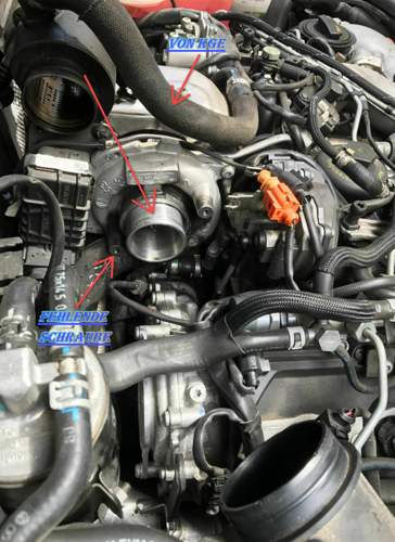

@Texos7 schrieb am 11. März 2022 um 18:22:31 Uhr:
Gleichzeitig hab ich auch gesehen, dass am Turboeingang extrem viel Ruß war. Das Verbindungsstück das vom LMM kommt und mit 2 Schrauben am Turbo befestigt ist, war eine Schraube lose, diese konnte ich von Hand rausdrehen. (...)
Du meinst bestimmt die beiden Schlauchschellen, mit denen der Turboschlauch zwischen LMM und Turbo an beiden Bauteilen befestigt ist, richtig? Wenn der Turboschlauch undicht ist oder einen Riss hat oder eine Schlauchschelle sich gelöst hat, kann das natürlich Falschluft zur Folge haben. Das zeigt der Fehlerspeicher aber normalerweise an. Ob das die Ursache für den Ruß ist, kann ich nicht sagen.
@Sixpack_A6_V6 schrieb am 11. März 2022 um 19:47:17 Uhr:
Nicht ganz, ich meinte nach der Schlauchschelle das Verbindungsstück das auf den Turbo gesteckt und mit 2 Schrauben daran befestigt ist. :). Aber gut hat mit diesem Thema nichts zu tun daher würde ich sagen back to topic und meine Frage ist somit auch beantwortet. Danke euch :)
Das ist der Pulsator der mit zwei Schrauben am Turbo angeschraubt ist. Da löst sich schon mal eine Schraube, dann ist das Teil undicht und die KGE saut das Umfeld mit Ölnebel ein. Das war bei meinem ehemaligen 2010er 4F (3.0 TDI) auch so, da war die untere Schraube gar nicht mehr vorhanden. Unrunden Motorlauf hatte ich deswegen aber nicht.
