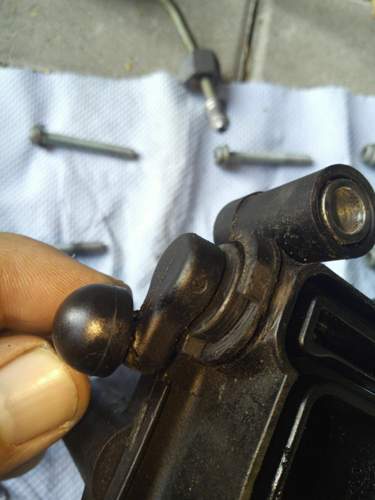

Hallo, es gibt zwischenzeitlich ein Repairkit für unsere Saugrohrklappengeschädigten. Die Satznummer lautet 059 198 212.
Darin enthalten sind der Stellhebel und der Wellenstummel für die Saugrohrklappe samt Sicherungselement.
Hab das Kit von nem netten Audischrauber bekommen. Einen Preis habe ich leider noch nicht, soll aber um die 20€ pro Kit liegen.
Ja richtig gehört 20 nicht 200....
Ich habe am Wochenende gleich einen ausgetauscht. Mit dem VCDS habe ich eine Stellglieddiagnose durchgeführt um den oberen und unteren Endanschlag anfahren zu lassen. Dabei ist mir dann aufgefallen, dass der linke Stellmotor zwar aufgefordert wird auf 20,8% zu fahren, aber bei 80% stehen bleibt. Bei einem weiteren Versuch hat er dann die Bewegung ausgeführt.
Daraus schließe ich, dass bei mir der Stellmotor einen weg hat.

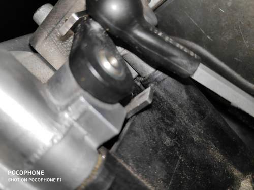

Nein. Anschläge sind Aussen am unteren Hebel.
Siehe Foto der Klappe Beifahrerseite.
Man könnte aber auch nur die Begrenzer und den Motor einbauen. Die Gestänge bräuchte man dann nicht mehr montieren.
Ich habe das anders in Erinnerung, aber ich kann mich auch irren. Die Begrenzer sind schon was Gebasteltes :)
Genau so hab ich das gemacht. Habe die klappen und lager ausgebaut und den hebel an den Motor wieder angeschlossen. Verbrauch ist ca 1l mehr.
