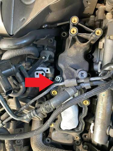

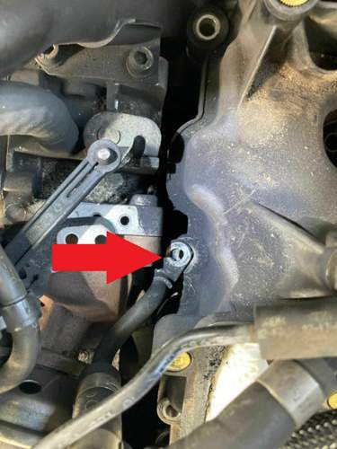

Mein Frage: wie bekomme ich die rechte Saugrohrklappe (Fahrerseite) heraus ohne das Metallrohr zu verbiegen / kaputtzumachen? Ich habe versucht mit mäßiger gewalt entgegenzuwirken aber es hilft nicht. Anbei zwei Bilder mit der genauen Markierung.
wie wäre es denn das Metallrohr einfach auszubauen?
Ich sehe einfach nicht, wo genau dieser befestigt ist. Sonst hätte ich es bereits mit ausgebaut.

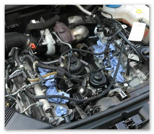

das weiß ich nicht so genau da mein Sohn die Klappen ausgebaut hatte - oben drüber war jedenfalls alles ausgebaut was störte.
Ashampoo-snap-00228-2020-09-16-19h42m13s
Ok da ist definitiv mehr ab als bei mir. Ich suche mal weiter wo sich die Befestigungen befinden. Vielen Dank.
gern geschehen, bei dem Bild von mir fehlte auch der AGR-Kühler da wir einen Neuen einbauen mussten. Das Reinigen der Saugrohrklappen und der Drosselklappe bot sich dabei mit an.
Saugrohrklappe ist ab. Habe keine Schrauben auf die schnelle finden können. Musste hierfür die Halterung des Rohrs etwas nach oben biegen. Leider musste auch das T-Stück des Wasserrohrs beim herausziehen der Saugrohrklappen dran glauben. 2€ Baumarkt oder 10€ beim feundlichen.
