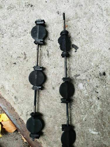

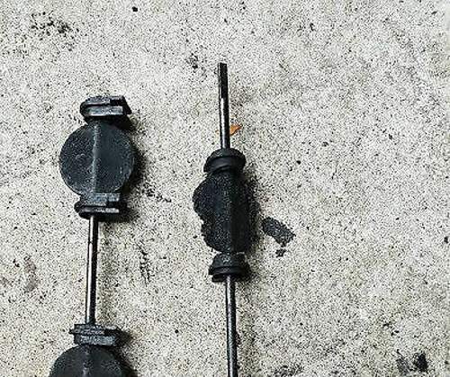

nur so am Rande,neulich von meinem Kumpel dieses Foto gekriegt....man beachte das vergrößerte...
Img-20180923-wa0001
Img-20180923-wa0001
Was ist denn da passiert?
totale Abnutzung, Verschmelzung, und zu letzt die Verkokung... da wusste man auch nicht was da so los war..ist ein 3.0 CDYA Facelift mit 250tkm Laufleistung...
ich werde die tage auch bei mir nachschauen,zum 2 ten mal,beim ersten vor 4 Jahren hatte ich leichte Ablagerungen.
Ich möchte nicht wissen, wie die bei meinem aussehen.
