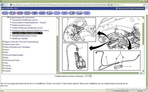

Original geschrieben von slv rider
die verbindung zwischen e-motor und bremssattel sind.......................seile.
Vor Beginn der Arbeiten sollte man feststellen, welches System im Fahrzeug verbaut ist. Denn derzeit gibt es am Markt zwei verschiedene Funktionsprinzipien für die EPB, die bei Reparatur und Wartung entsprechend unterschiedlich zu handhaben sind.
EPB mit Zentralaktuator Verbindung über Seile
In Fahrzeugen wie dem Ford C-Max (EPB optional), den Renault-Modellen Laguna oder Scénic und im Siebener BMW werden die Bremssättel mit einem elektromechanischen Zentralaktuator (Cable Puller z.B. ATE ) über Bremsseile betätigt. Dabei werden an der Hinterachse konventionelle Kombi-Bremssättel verbaut. Bedient der Fahrer den Taster zum Schließen oder Öffnen der Parkbremse, sendet ein Steuergerät ein elektrisches Signal an den Zentralaktuator, der dann die Bremsseile anzieht oder freigibt. Bei diesem EPB System können Bremsbeläge und Bremsscheiben wie bei einer konventionellen Bremsanlage ausgetauscht werden.
EPB mit radeigenem Elektromotor Kein Seil mehr vorhanden
Als alternatives System hat sich zum Beispiel in den Fahrzeugen des VW-Konzerns wie dem Audi A4, dem VW Passat oder dem Tiguan eine EPB etabliert, bei der je ein Elektromotor direkt am Bremssattel angebracht ist. Auch er wird mit einem elektronischen Signal von einem Steuergerät aktiviert und öffnet oder schließt auf Tastendruck die beiden Bremssättel.
Welches Teil hat der Insignia...??
guckst du bild:
Epb
guckst du bild:
Dankeschön...🙂
Ich dachte der Insignia hat auch E-Motoren an jedem Bremssattel... Kommt bestimmt dadurch das die E-Bremse nicht alle Modelle haben...?
Man lernt halt nie aus...
