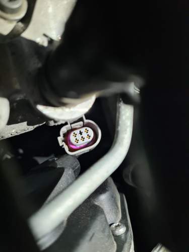

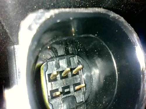

Also, Buchse und Stecker angesehen, sieht ok aus? Siehe Bilder, etwas unscharf. Für mich direkt sah es ok aus, also nicht gerade verfärbt/verbogen oder so.
Nachdem ich den Stecker für die Bilder gezogen habe und wieder drauf gesteckt habe (bis zum einrasten), kam auch wieder der folgender Fehler:

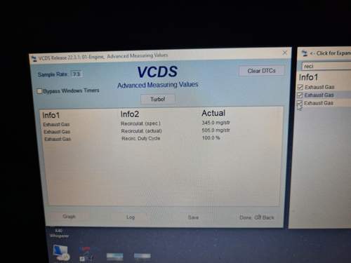

Stellglieddiagnose hab ich gerade nicht gefunden (alles auf englisch) aber einfach der Soll zu Ist (siehe Bild) hat >100 Differenz im Leerlauf. AGR ist im Leerlauf auf? Nehme an dass das AGR Ventil momentan gar nichts macht.
Gibt es irgendwo eine Pin Belegung für CBAB am AGR und MSG?

Buchse am Kabel
Soll zu Ist im Leerlauf
Stecker am AGR

AGR Belegung Passat 2010 CBAB:
PIN 1: gelb blau 5 Volt Versorgung geht zu MSG auf PIN 25 von 60
PIN 2: braun weiß geht zu MSG PIN 4 von 60
PIN 3: braun rot Masse
PIN 5: lila grün geht zu MSG PIN 57 von 60
PIN 6: blau weiß geht zu MSG PIN 19 von 60

Woran sehe ich dass es offen hängt? 100% = Steuersignal zu? Und mg/str reduziert sich wenn AGR öffnet? Da ja dann stattdessen ein teil Abgas angesaugt wird? Also ich dachte soll bei 300 und ist 500 bedeutet es sollte ein geringerer Luftstrom sein, ist aber bei 500 weil AGR nicht öffnet?
Wenn 100% = Steuersignal zu obwohl soll = AGR auf dann weigert sich das MSG ggf. zu öffnen weil ein Fehler vorliegt? Muss wohl Fehler erst löschen aber der Fehler kommt ja gleich wieder.
Schau dir mal die Luftmasse an. Ist da soll größer als ist? Dann ist das AGR offen.

@Porgi schrieb am 12. November 2023 um 19:44:05 Uhr:
Ne, im Bild ist Soll (= Spec = Specification) kleiner als Ist (Actual = tatsächlich).
Ich sollte das wirklich mal auf deutsch umstellen x|
open circuit heißt Schaltkreis offen. bedeutet min. ein Kabel hat keinen Kontakt. Das ist meistens eher ein Kabelproblem.
Wenn das AGR Ventil am Motor nicht angesteuert wird, dann wird es durch eine Feder zu gedrückt.
Dadurch geht die Luftmasse im Stand normalerweise auf ca 500 mg/Hub. AGR offen sind 270mg/Hub normal.
Ohne AGR Funktion keine DPF Regeneration (aufpassen das nicht noch ein DPF Problem dazu kommt).
edit: sorry, musste noch was anpassen. Ich war beim falschen Motor.
edit2: wenn ich mir so den Stromlaufplan ansehe, dann würde ich sagen, das es nur pin 2 oder 6 sein kann. Die anderen gehören nur zum Poti fürs Feedback. Falls es der Poti wäre, würde G212 und nicht N18 als fehlerhaftes Bauteil gemeldet werden.
@Raven737 schrieb am 12. November 2023 um 19:56:27 Uhr:
Ne bei dir im Bild ist doch die Abgas Masse zu sehen. Hier ist „ist“ größer als „soll“. Ich meinte parallel dazu die Frischluftmasse (LMM Wert). Ist hier „ist“ kleiner als „soll“ dann hängt das agr offen.
Aber der Hinweis von Blizz wird wohl stimmen.
@Porgi Sorry, hast ja recht dass da Exhaust gas = Abgas steht, ich dachte nur an Luftmasse da ich sonst nichts kenne. Gibt es ein Abgasmassenflusssensor? Ich glaube in der Software ist dass nur die Kategorie. Ich hab nach "Recirc" gesucht und es wurden diese 3 Werte angezeigt, ich nehme an dass die zusammengehören und dass es die Luftmasse ist die angezeigt und für die Steuerung verwendet wird.

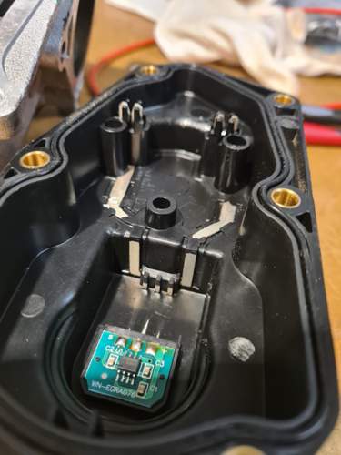

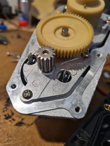

@BLiZZ87 Vielen Dank für die super Info! Ich versuch mal 2 und 6 direkt am AGR durchzumessen. Beim alten sind es 118 Ohm. Ggf. könnte die elektrische Störung ja auch im AGR sein. Wenn der Widerstand ähnlich ist kann ich ja mal vorsichtig (0.1A begrenzt) 12V drauf geben und sehen was es macht?
Wenn das AGR richtig funktioniert dann noch mal selber Kabel durchmessen, jetzt weiß ich ja von wo nach wo.
Vielen Dank an euch alle!
Hab nur kurz kontaktiert, jetzt weiß ich aber wie es sich bewegt!
