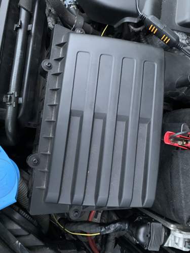

Hallo.
Das Problem hatte ich auch gehabt.
Endlich nicht mehr.
G40 wird als Fehler angezeigt, der Sensor ist aber nicht defekt.
Nach langen Recherchen und fünf Werkstatt Besuchen hat mein VW Serviceleiter
nach Rücksprache mit VW AG einen Tipp erhalten.
Es muss eine sogenannte „fliegende Leitung“ zwischen dem Motorsteuergerät und dem G40-Sensor
gelegt werden. Kabel in Gelb auf dem Bild.
Außer der Startprobleme gab es auch ein Rasseln beim Kaltstart (ca. 2 Sekunden)
Nun ist Ruhe im Kasten und der Motor startet, wie am ersten Tag.
Hat jemand eine Anleitung wie genau das gelbe Kabel verlegt wird? Also wo genau es angeschlossen wird?
Vielen Dank im Voraus!

Bitte genauere erklärung da ich das selbe problem habe
