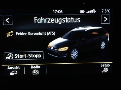

@i need nos schrieb am 23. September 2016 um 09:17:18 Uhr:
wie sieht denn die Problematik der Fehlermeldung bzgl. Kurvenlicht beim R aus? Wo sitzt da das Kurvenlicht und wie kommt man an die Birne ran?!
OSRAM Lampenfinder
Laut diesem Link sollte auch der R das H7 Abbiegelicht im Hauptscheinwerfer haben.
Fehlermeldung erscheint, wenn defekt, nach Zündung einschalten, Meldung Fehler Kurvenlicht ( oder so ähnlich) ist dann unter Fahrzeug hinterlegt.
Gruß mein c tut w
Fehlermeldung siehe Anhang
AFS Kurvenlicht
jo, exakt genau so sieht die Meldung aus. Auch mit einem Pfeil nach links, was anscheinend auf die linke Leuchte hin deutet.
