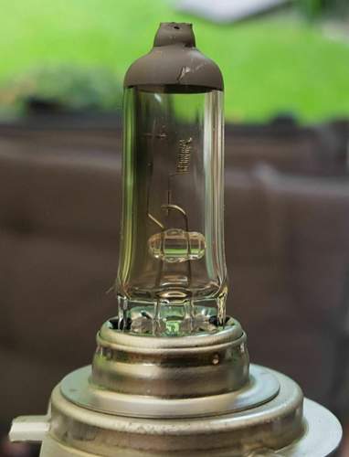

Ich habe folgendes Problem und zwar kommt bei meinem Golf manchmal die Warnung Kurvenlicht Fehler oder so. Ich War schon in der Werkstatt und habe einen neuen Scheinwerfer bekommen und das Kurvenlichtsteuergerät wurde getauscht aber irgendwie half das nichts. Hat ihr jemand das gleiche Problem oder weiß einer an was es liegen könnte? ??

Mein Gott was hast du denn für einen Paranoia das dass Steuergerät kaputt ist ? Tausch am besten beide Birnen aus (die andere wird auch Zeitnah kaputt gehen) und gut ist ,ist hier schon hundertfach gewesen und noch nie hat da jemand ein Steuergerät defekt gehabt . Man bekommt ja das Gefühl das du keine 15 Euro für ein Set H7 Birnen über hast ?

Ich schaue erstmal, ob es wirklich nur eine Birne ist oder doch das Steuergerät defekt. Anscheinend kann man die Funktion laut einem meiner Vorredner ja leicht ausprobieren, indem man den Rückwärtsgang einlegt (wird dann wohl bei DSG auch so sein)
Auf Letzteres deutet hin, dass die Meldung erst nur bei Dunkelheit kam, also nur dann, wenn Licht an war und mittlerweile kommt es auch bei Sonnenschein tagsüber, wenn kein Licht an ist.

Sobald eine Abbiegelichtbirne defekt ist leuchtet die andere auch nicht mehr ! Was machst du denn jetzt für einen Aufstand für den 5 Minuten Tausch der H7 Birne ?
sorry, wenn ich Dich nerve😉 Ich wollte nur wissen, ob es dann wirklich nur an der Birne liegt oder doch wie hier schonmal geschildert an einem Softwarefehler oder defekten Steuergerät. Dann wären selbst die paar Euros für die Birne zu viel, andererseits muss ich schlimmstenfalls den Tausch der Birne noch zahlen, wenn der Wagen in ein paar Wochen zum Händler geht. Dann lieber doch vorher noch selber machen. Steuergerät liefe noch über Anschlussgarantie und wäre mir dann egal😁
Richtig, Abbiegelicht funktioniert nur, wenn beide Leuchtmittel i.O. sind.

lese die Beiträge zum Thema und Du wirst sehen, dass bei einem ein Softwareupdate die Lösung war, bei jemand anderem ein defektes Steuergerät, bei einem ist es nach ner Woche von selber verschwunden usw.. Ach was rede ich denn: das nervt Dich jetzt wahrscheinlich auch wieder. Aber für Deine Seelenruhe habe ich gerade die fahrerseitige Birne ausgetauscht. Die war offensichtlich durchgebrannt😁
20160930-174843
Na siehste ,habe ich doch gesagt nix Steuergerät. Und du redest hier von zwei Steuergeräten zu was weiß ich wievielen durchgebrannten Birnen . Ich brauch keinen Seelenruhe von dir ,den habe ich schon längst vorher gefunden 😁
