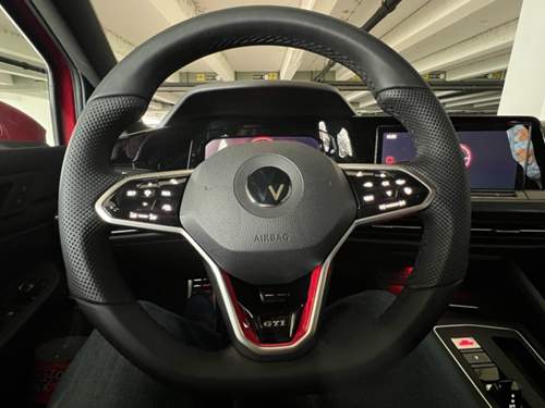

Also hier meine Rückmeldung zum neuen Lenkrad.
Wie ich es erwartet hatte, schwarze Naht.
.jpg
Wie fühlt sich der Bezug an?
Ist es Echt- oder Kunstleder?
Gute Frage, es ist schon rauher als das andere.
Ich denke, es ist Leder. Fühlt sich gut an.

@Marki_M. schrieb am 27. Februar 2024 um 17:31:05 Uhr:
Wenn Du vorher eins mit roten Nähten hattest, dann gehört da auch eins wieder rein!
5H0419093B YFE ( YPG wäre dann Schwarz)…
Ich hatte immer ein schwarzes Lenkrad.
Ja das ist klar, wenn man eins mit rot hatte, kommt das rein.
Sind beim GTI nicht immer die Nähte in rot?
Immer nicht, sonst wäre das bei mir auch so.
Habe bei meinem Clubsport ein neues Lenkrad bekommen, zum Glück wieder mit roten Nähten.
Dieses Mal ist es auch echtes Leder, fühlt sich viel besser an.
Mein letztes Lenkrad hatte Kunstleder, hat sich wirklich minderwertig angefühlt.
