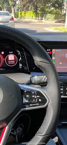

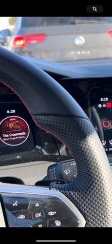

Hallo zusammen, dachte nicht das ich mich hier zu melde, aber mein CS fängt jetzt auch an.
Je nachdem wie ich das Lenkrad anfasse, fällt der TA aus. Teilweise muss ich es auch bestimmt anfassen um ihn aktivieren zu können.
Hab ein MJ23, dachte da wäre es schon behoben oder brauch ich da auch ein neues Lenkrad?

@mhbuxe schrieb am 30. Januar 2024 um 21:35:25 Uhr:
Mark und du hast einen normalen GTI mit 245 PS ? Welches Baujahr ist er?
Normaler GTI 08/21 rote Naht
Lenkradtausch 08/23 schwarze Naht
