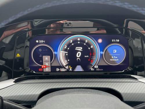

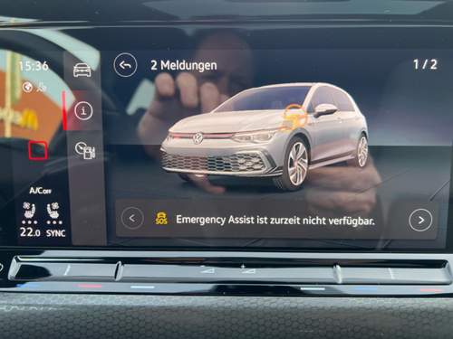

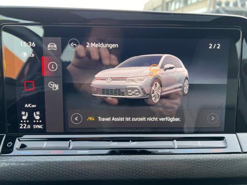

Bei mir ist nun seit 7 Monaten mal wieder bisschen Lichterspiele. Es kommen immer sporadisch Meldungen von Assistenten (u. a. Travelassist), aber auch Auto Hold.
Ich habe im März TÜV. Hatte gestern Abend ein Video davon gemacht. Antwort von meinem 🙂 kam auch schon. Die müssen da ran, ansonsten könnte es bei der TÜV Abnahme Probleme geben.
UPDATE: Der Grund, weshalb es wohl beim TÜV eng werden könnte, ist die Anzeige des Fehlers vom "SOS System". Das kommt halt mal und mal wieder nicht.

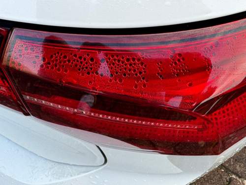

Moin zusammen, ich bekomme gerade das 3. Lenkrad, da beim Lenkradeinschlag nach links beim Ausparken, sowie beim linksabbiegen wiederholt folgende Fehlermeldungen auftreten: Front-Assist, Emergency-Assist und Travel-Assist nicht verfügbar. Außerdem wird jetzt auch der Mikroschalter der Schalteinheit ausgetauscht, der wohl die Fehlermeldung „Ausparkassistent und Rangierfunktion nicht verfügbar“ lt. VW verursacht.
Zu guter letzt wird auch noch die Rückleuchte hinten rechts, aufgrund von Feuchtigkeit (starke Tropfenbildung) erneuert.
Mein R ist aus 07/21 und zum Glück habe ich die Garantieverlängerung abgeschlossen.
Hoffentlich hat das mal ein Ende.
