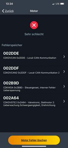

Hey Leute hab schon des öfteren was von einer Programmierer Liste hier im Forum gehört sprich Leute die Fehler auslesen können die tiefer im System zu finden sind. Hab ein Problem mit Motorkontolllampe ist Dauerhaft an es steht auch verminderte Leistung davon ist 99%der Zeit nichts zu spüren. Mit Carly konnte ich 2 fehler im bereich des motors feststellen aber nicht löschen. Mein Nachbar hat ein Delphi Gerät damit konnten wir den fehler löschen war auch erstmal weg kam aber einen tag später aber zur Motorkontrolllampe ist noch die kleine Mkl angegangen und Fahrzeug war wie in nem absoluten Notlauf kaum Gasannahme und war am schütteln und rütteln nach ca 3km ist die kleine Mkl ausgegangen und „nur“ die große war an Gas annahme war wieder da.

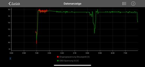

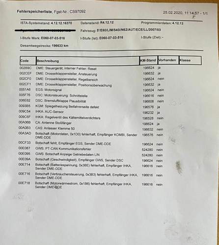

So wollte mal eine kleine rückmeldung geben bezüglich des Problems fehler wurde mit Ista ausgelesen und erstaunlich kahmen einige Drosselklappen fehler zum vorschein. Jetzt verbaut ist eine von VDO hab es mit einer von VDO getauscht und muss sagen Gasannahme ist deutlich besser und präziser geworden fehler kommt aber immernoch. Nun liegt meine vermutung auf der „schlechten“ Batterie diese ist von Banner 12v95ah und 780A bringt bei Zündung an ca 11,6V was glaube ich zu wenig ist, während des start vorgangs dann auf ca 10,6/7 Batterie selbst ist von oktober18 aber ich weiß das der vorbesitzer probleme mit keyless go hatte sprich die batterie mehrmals sehr leer war. Sobald Auto an ist legelt die lima auf 14,6/7 nun 2 fragen.
-Kann es an einer schon schwachen batterie liegen das ich den fehlercode geworfen bekomme und
-muss die neue Drosselklappe auch angelernt werden wie evt eine neue battie?!
Anbei noch den Ausdruck von Vista und mal ein diagramm von der batterie.
der Ista ausdruck
Zündung an und startvorgang
Sackt schon sehr tief beim Starten und 11,6 V nach einer Nacht sind eigentlich zu wenig. Gut ist das so nicht.
Ob jetzt aber die Fehler direkt davon kommen kann man so schlecht sagen.
Aber du könntest doch einfach mal eine gute 2te Batt über die Überbrückungspunkte mit dran hängen.
Löscht vorher die Fehler und schaust dann nach dem Starten ob sie wieder auftauchen.
Was nicht mehr auftaucht würde ich dann auf die zu niedere Spannung schieben.
Ach, die Spannung bei laufendem Motor ist ok.

Das hatte ich auch vor. Werde heut abend eine gut erhaltene 90ah 720A ranhängen und schauen was passiert. Bleibt die frage mit der Drosseklappe. Muss diese angelernt werden?

Ha zu früh gefreut hätte mich auch gewundert Auto lief soweit gut bis auf heute wieder kurz nach dem Start wieder aus gegangen und wieder MKL geworfen. Carly spuckte 4 fehler die Motorrelevant sind aus.
