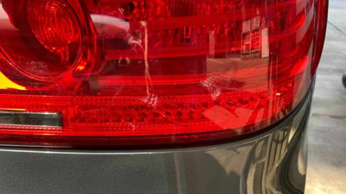

So kurze Rückmeldung am ende war leider das Motor Steuergerät auch hinüber deswegen die fehler. Das Steuergerät hat auch ein Vorschaltgerätt oder sowas auch mit gegrillt. Die wollten 1500€ für ein neues hab aber selbst eins besorgt für 700€ und alles funktioniert nun bloß ein problem die haben den rechten Rückscheinwerfer zum „platzen“ gebracht und nichts gesagt ist mir erst später an der Tankstelle aufgefallen. Nun ist leider heute schon zu bei denen und ich muss am Montag dahin. Jemand sowas schon erlebt?
Hier der Scheinwerfer
