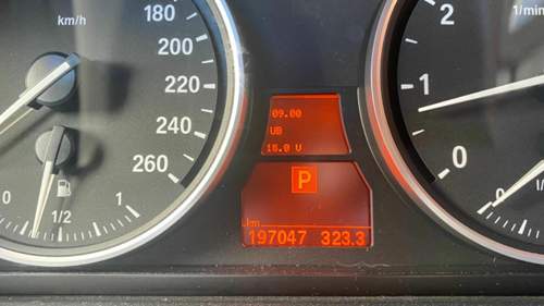

Das was mir aufgefallen ist das wenn ich wirklich alle verbraucher an mache die Lichtmaschine immer noch genug Saft bringt aber sobald ich alle ausmache steht in der App das die Spannungsversorgung bei 15V ist und im leerlauf nicht runter geht, erst nach ein paar Gasstößen auf 14,7-8.

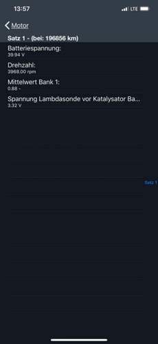

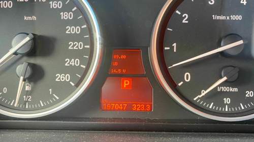

Ok hab mal geguckt und Kapitaen‘s Rat befolgt und glaube der Lima regler ist hin mir ist aufgefallen das wenn er im stand steht und ich gasstöße gebe die Voltzahl auf 16Volt kurzzeitig steigt und kurz darauf wieder runter regelt in diesem zeitraum setzt auch das Headup Display für ne sekunde aus. Liege ich komplett falsch oder ist das der richtige weg? Anbei liegt noch ein fehlercode von ein paar Tagen der das bestätigen würde. Kurz vor dem fehler gabs über 30V auf die Batterie so wie ich das verstehe. Anbei noch ein Foto wo die Lima 14,5V bringt bei warmen Motor im stand und noch ein Foto wo sie knapp 15V bringt bei kalten Motor.
jau da ist der Fehler, 16 V sind zuviel und lässt die Stg´s spinnen.
Aber was zeigt denn Carly da fürn Scheiß an, 39,94V Batteriespannung?????????

Ganz witzige geschichte wollte mal berichten. Hab die lima nicht komplett rausgeholt nur soweit das ich hinten den regler wechseln konnte. Jetzt kommts für ne original lima ist zustand perfekt aber für eine die vor 2 jahren gewechselt worden ist nicht so „sauber“. Die lima ist von Valeo und jetzt kommts der regler aber nicht, stand nichts drauf deswegen vermute ich no name china scheiß den ATU dem vorbesitzer für 600€ verkauft hat. Hatte einen regler von Valeo gekauft und diesen eingebaut. Lima bewegt sich nun im stand zwischen 14,5-14,7 Wie sie sich während einer Fahrt zeigt und ob nun die fehler wegbleiben bleibt abzuwarten. Eine frage an euch was zeigt euer geheimmenü an wenn ihr im stand steht bzw kurze gasstöße gibt?! Von 6 gasstößen im kalten zustand gabs nur bei einem für ne sekunde 15,15V die restlichen bei 14,8 davor mit altem regler immer über 16V.
