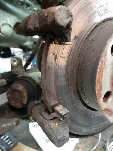

Gestern kam das OBD Kabel aus der Bucht und ich konnte zumindest auslesen (VCDS Lite). Es soll der Abs Sensor hinten rechts defekt sein.
Leider klappt die Registrierung nicht bei mir, sodass ich (noch) nicht löschen kann.
Bin zumindest froh, dass der Fehler schonmal lokalisiert werden konnte und nicht so teuer ist.
Am Samstag mache ich hinten die Bremsen, den Sensor, Spritzschutzbleche, die Radlager inkl. Abs Ringe und Achszapfen. Mal sehen wie weit ich komme. Noch sind nicht alle Teile da...

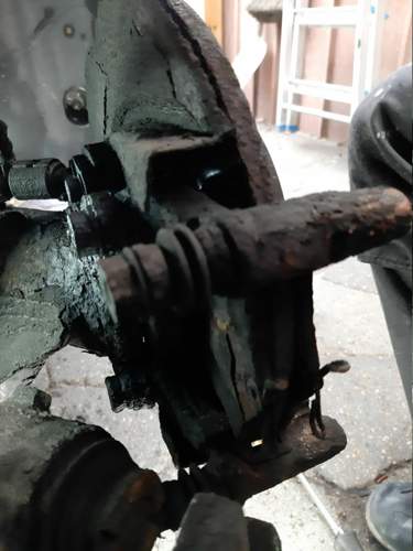

Hallo an alle mitlesenden - hier ein paar Bilder.
Leider ist bei den Bremssätteln die Funktion der Handbremse defekt, sodass die Bremsen heiß laufen 😠 Viel bei dem defekten System nicht weiter auf.
Habe jetzt von TRW neue Sättel + Halter bestellt... Einfach ärgerlich, weil die Kolben leicht zurück gingen.
Im nachhinein las ich, dass es gar nicht so selten beim Golf vorkommen soll. Naja, ist so wie es ist. Die Seile sind auf jeden Fall gangbar.
🙂----Ich weiß, normalerweise soll man neue Schrauben verwenden (Bild 11-13)----🙂
