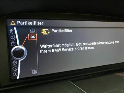

Hallo in die Runde
ich hatte diese Fehler und auch mit txx32 lies sich die Regeneration nicht anstoßen.
Zusätzlich hatte ich noch 2 Glühkerzen (2 und 6) Im Fs
Ich habe hier in diversen Threads gepostet und er Dorfbesorger hat mir geduldig
geholfen
Um so mehr war es mir wichtig auch mal eine Lösung zu zeigen! In vielen Foren werden Fragen gestellt, ist das Problem dann behoben, kommt keine Rückmeldung!
Der "freundliche" sagte sofort "DPF ist voll und muss erneuert werden" und zuerst müssen die Glühkerzen gemacht werden.
Ein sehr kompetenter Bosch Dienst sagte " Der DPF ist nicht voll, aber die defekten Glühkerzen verhindern die Regeneration"
Natürlich werde ich die 2 Glühkerzen erneuern wenn es etwas wärmer wird, das Schrauben mehr Spaß macht und die Maschine nicht so schnell auskühlt!
Dorfbesorger meinte das die Glühkerzen für die Regeneration nicht relevant sind. Das habe ich zeitweise angezweifelt, aber er hat Recht behalten.
In einem englischsprachigen Forum las ich diesen Tipp und er führte zum Erfolg:
-Motor warmfahren
- Fehlerspeicher löschen mit ipa
- Regeneration anstoßen mit Toll32
- auf die Autobahn und jede 10 Sekunden mit ipa Fehlerspeicher löschen, immer wieder!
Und siehe da! er regeneriert und der Fehlerspeicher (480A und 481A) sind weg!
Die Glühkerzen werden wieder kommen, aber das mache ich bei passender Witterung.
Übrigends hatte ich den Tank zu der Zeit voll mit Total Exxelium Diesel und dazu noch eine Dose Liqui Molly DPF Additiv drin, ob das zur Problemlösung beigetragen hat, weis ich nicht!

Da an meinem 118d aus 2007, erstmals nach 570.000km, Probleme mit dem DPF auftreten, habe ich mich im MT Forum mal schlau gemacht.
Den Gegendruck des DPF lag bei meinem Fahrzeug über 80mbar (Standgas), was die Fehler 480 & 481 erzeugte. Laut Rheinglod sollte dieser Druck <35mbar sein. Die letzte Regeneration lag "nur" 1200km zurück. Ob diese vollständig abgeschlossen wurde kann ich nicht beurteilen.
Jedenfalls hab ich mich an den vielen guten Ratschlägen von Dorfbesoger und der übrigen MT-Community orientiert, und eine 30 minütige Regnerationsfahrt durchgeführt. Dabei alle 10 Sekunden den Fehlerspeicher gelöscht.
Und siehe da; der Gegendruck im DPF hat sich auf 20-25mbar verringert. Knapp 15.000km später ist auch noch alles in Ordnung. Die Regeneration wird sauber durchgezogen und der Fehlerspeicher ist leer.
Hätte ich wie von der Freundliche empfahl, den DPF tauschen lassen, wäre mein 1ser nun in der Schrottpresse.
Durch die MT-Community kann ich meinen 1ser hoffentlich weitere 600.000km fahren ;P THANKS!!

Moin zusammen, es waren nur die Fehler 452A und 4D4A gespeichert. Letzte Regeneration war vor ca 800 Km. Die berechnete Restlaufstrecke war jetzt bei 0 KM. Habe dann die Drücke ausgelesen.
Leerlauf ist: 28,0mbar Max erlaubt sind 35mbar
Bei 2000 u/min
Ist: 45 mbar Max erlaubt sind 75mbar
Abregeldrezahl bzw bei 3900
102mbar
Max erlaubt sind 200mbar.
Habe den FS gelöscht und einen Wechsel registriert. Werde jetzt von Zeit zu Zeit mal auslesen ob die Werte im Limit bleiben.
