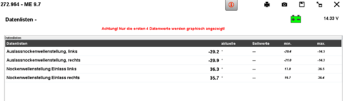

So ich hab jetzt mal meine Werte ausgelesen.
Bild 1 Zeigt die Aktuellen werte bei warmen Motor im Standgas.
Habe immer eine kleine Abweichung zwischen rechts und links.
Hab zwischen drin mal Gas gegeben um die min+max Werte zu verändern.
Bild 2 zeig die Werte an wo ich unterwegs war und auch mal richtig gas unter Last gegeben habe.
Leider habe ich dort vergessen Nockenwellen Einlass mit auszuwählen.
Kann jemand was mit den werten anfangen?
meine FIN ist WDB2112561A803935
KM-Stand 185TKM
Screenshot-2017-04-21-07-21-14
Screenshot-2017-04-21-07-01-42

So hab die Steuerzeiten für mein Auto gefunden, kann aber damit irgendwie nichts anfangen.
Du druckst Dir das Blatt aus, schließt die Diagnose an Dein Auto an. Dann vergleichst Du die Werte in den Tabellen mit den angezeigten Werten, bei Motor aus und an sowie verschiedenen Drehzahlen.
Kann sein, dass die Parameter etwas anders in Deiner Diagnose benannt sind. Du findest es heraus ;)
Kann auch sein, dass Dir Deine Diagnose nur die Öffnungszeiten anzeigt oder umgekehrt. Reicht auch, um einen Hinweis zu haben.
In der 1. Tabelle, Zeilen 2 & 3, 3. Spalte.
Okay, die 2mm Ventilhub kannst Du nicht prüfen, es sei denn, Du schraubst die Ventildeckel runter. Was Du früher oder später mit Sicherheit machen musst. Aber zum ersten Prüfen darfst Du ruhig annehmen, dass der Ventilhub passt ;)
Du hast doch zwei Schrauber in der Verwandtschaft? Lass die draufhauen, wenn Du Dir nicht sicher bist.
Themenstarteram 21. April 2017 um 8:52
Mich wundert es halt das bei meinen werten ein - davor steht. Und das rechts und links nicht exakt gleich ist. Du meinst aber das meine Werte noch im grünen Bereich sind?
Werte bei Motor aus? Sieht doch erst einmal gut aus ...
... wenn ich das nicht fehlinterpretiere ...
... lass laufen und schaue Dir die Werte an. Aus der Bewegungsrichtung der Werte kannst Du schließen, ob "-" vor OT oder nach OT heißt und damit ob Öffnungs- oder Schließzeit angezeigt wird. Macht halt jeder Diagnosesoftware - Hersteller anders ... wie das Wetter
