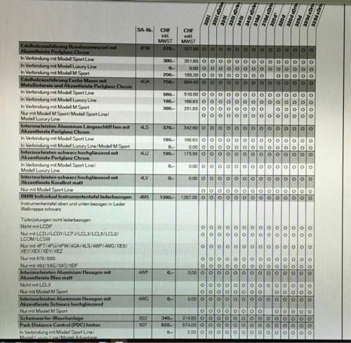

In der Schweiz kann man sie derzeit für alle F31 optional bestellen. (siehe Bild)
340 CHF kostet diese Option in der Schweiz.
Bei fast 70.000 € in Deutschland für einen F31 340i kommt es auf den Betrag auch nicht mehr an.
Das scheint BMW wohl einfach für den Deutschen Markt vergessen zu haben.
