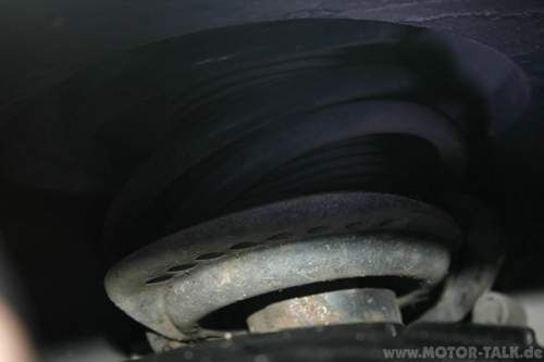

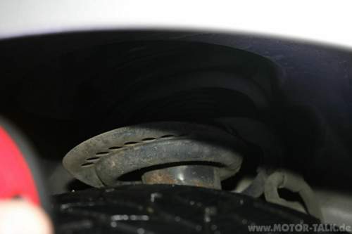

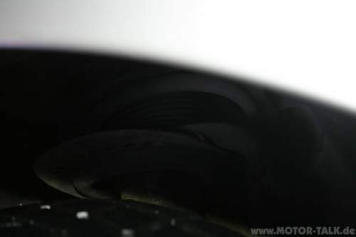

Seitdem ich vorgestern morgen, aus meiner Parklücke rangiert habe (Auto war vereist), habe ich immer Geräusche beim Lenken, von vorne rechts wahrgenommen, und habe heute nun auch bemerkt, dass die Federung rechts nicht mehr so gut war.
Habe dann eben mal nachgeschaut und Fotos gemacht. Die Feder scheint links verrutscht zu sein.
Bilder sind im Anhang.
Mir stellen sich ein paar fragen.
Kann man so noch 30 km Stadtstrecke fahren? (eigentlich komme ich erst Dienstag in die Werkstatt)
Und kann die Feder wieder gerichtet werden?
Und hat jemand Erfahrungen was das kostet?
