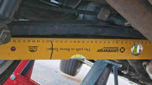

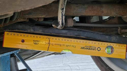

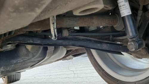

Die Sache hat mir keine Ruhe gelassen. Schnell mal Wagen hoch gebockt und noch mal Fotos gemacht.
Ihr habt recht, die Dinger sind verbogen. Bevor hier jemand eine Krise bekommt: Den Bock habe ich nur dafür verwendet, die Wasserwaage für das Foto zu halten :-). Das muss mir echt im Zustand geistiger Umnachtung passiert sein.
Das ist mindestens 2 Jahre, ggf. 4 Jahre her, dass ich die Handbremse eingestellt habe. War vor dem TÜV. Also hat er es mindestens 1x übersehen.
Lagerung Querlenker dto. Hatte die Bremsbeläge vor 2 oder sogar schon 4 Jahren gewechselt und danach klackte es immer beim Bremsen. War auch kurz vor dem TÜV. Habe den Prüfer sogar noch drauf aufmerksam gemacht. Bremswirkung war aber okay. Dachte dann, die Bremsbeläge hätten etwas zu viel Spiel. Na ja, Schönheitsfehler, weil ich die günstigeren ATE-Beläge verwendet habe, so dachte ich. Jetzt ist das Klacken weg.
Der Prüfer hat dieses Jahr außerdem noch eine Stelle, wo durchgerostet war, moniert. Der Karosseriebauer, der es geschweißt hat, sofort zwei weitere ohne das Fahrzeug überhaupt auf der Hebebühne gehabt zu haben.
So viel zum Thema TÜV. Wofür habe ich eigentlich 118,50 € bezahlt?
Na ja, bin ja froh, dass der Fehler gefunden ist. Werde vom Ausgang meiner Reparatur berichten. Herzlichen Dank nochmals an alle, die geholfen haben. Klasse Forum!

Naja,wenn beide gleich krumm sind stimmt die Spur wieder.:-)
Schon krass das sowas nicht auffällt,aber auch TÜV Prüfer sind nur Menschen.
Und wenn beide krumm sind sieht es ja fast normal aus.
Man, auf dem dritten Foto sieht es gefühlt aus wie n rechter Winkel... kriegt man ja Kopschmerzen 🙁

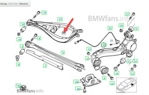

Kann ich das Fahrzeug mit dem Bock (siehe Bild) dann dort aufstützen, wo der Pfeil ist (natürlich von unten)? Dieser Querlenker sieht recht stabil aus.
Dann noch eine Frage zur Demontage. Außen an den Rädern scheint diese nicht so schwer zu sein.
Aber innen sieht das nicht so einfach aus. Muss ich da noch mehr abbauen, um die Schraube raus ziehen zu können. Die ist ziemlich verrostet. Zu allem Übel sind auch noch die Auspuffrohre über das Teil geführt. Klar kann ich ggf. auch mit der Flex ran. Aber die neue Schraube muss ja auch wieder rein. Da scheint nicht genügend Platz zu sein.
Oder ist ggf. das Teil Nr. 18 zu demontieren? Der Querlenker scheint lt. Bild daran befestigt zu sein. Habe es aber jetzt nicht mehr im Kopf, wie das unter dem Auto aussah.
Danke
Querlenker
Du kannst das Fahrzeug an Teil Nr. 1 anheben und an der Wagenheberaufnahme deinen Bock unterstellen.
Am markierten Teil würde ich das nicht riskieren....auch wenn das eher auf Belastung durch das Fahrzeuggewicht ausgelegt ist.
