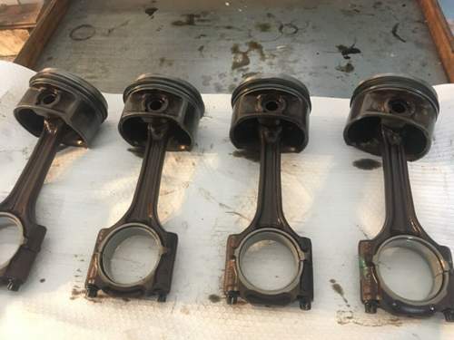

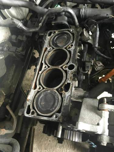

Heut ging’s los mit der OP.
Kopf runter
Wanne runter
Pötte raus und fleißig putzen....
Kopf is im soll und ohne Risse, genauso der Block.
Also nochmal Glück gehabt ^^
Kreuzschliff sieht ordentlich aus, den kolben geht es auch noch sehr gut, lediglich die abstreifringe waren festgebrannt.
Morgen wird dann alles wieder zusammen gebaut und dann toi toi toi 😁

Und er läuft...
Beim ersten Start sofort ganz vorbildlich ohne viel gewurschtel angegangen 😎
Die ersten 500km einfahrphase ohne Öl und Wasserverbrauch.
Ich denke damit hat sich das Kapitel 😎

Welche Nuss hast du für den Kolbenausbau verwendet und mit welchem Drehmoment in Nm festgezogen? Hast du neue Schrauben verwendet ?
@DerNico97 schrieb am 20. September 2017 um 10:27:31 Uhr:
[Quote/]
Das Thermostat ist in Ordnung, die Temperatur wird ja bei ungefähr 90° laut Motorsteuergerät gehalten.
die Anzeige steht IMMER bei "90°" auch wenn die TATSÄCHLICHE Wasser-Temperatur auch nur 75° oder sogar 98° hat ...
-> Die Anzeige ist laut VW SEHR UNGENAU ...
@Fly97 schrieb am 16. Oktober 2017 um 10:00:59 Uhr:
Herzlichen Glückwunsch zur Reparatur .
Selbstverständlich gabs auch neue Schrauben 🙂
Die kolben haben wir an den pleueln gelassen.
Die pleuel selbst werden mit einer außenvielzahn dehnschraube mit 30NM + 90° angezogen.
