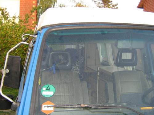

Moin,
heute habe ich an o.g. Stelle einen neuen Werkzeughalter entdeckt. In dem Rostloch hält bisher ein Schraubendreher.
Ich habe gesehen, dass es für den Fensterfalz Reparaturbleche gibt, deshalb hatte ich gehofft, in der Suche Tipps zu finden. Ist mir aber nicht gelungen, daher ein paar konkrete Fragen:
- wie kommt es dazu, also was kann ich tun, dass sich das nicht noch verstärkt (z.B. neue Dichtung)?
- kann man kleine Löcher zulöten (das scheint ja das Spachteln bzw. Schweißen teilweise ersetzt zu haben)?
Danke, Ulfert

Wenn du die Windschutzscheibe mit Dichtung entfernst,da wird sicher "viel" rost drunter sein,Buskrankheit.
Entrosten,schweißen,lacken und neue Dichtung.
Wurde aber schon oft diskutiert = nochmal Suchfunktion *Windschutzscheibe* benutzen. = z.Z. 77 Treffer 😉

bevor du die sscheibe rausnimmst, besorg dir auf jeden fall alles zum reparieren. wenn du aussen sichtbar ein rostloch hast, wirst du die scheibe so nicht wieder einsetzen können. denn unter der dichtung sieht´s dann normaler weise echt übel aus
Lohnt sich das, eine neue Dichtung mit Silikon einzusetzen? Schweißen gleich mit Passblechen oder minimalinvasiv?
minimalinvasiv. Zum Ausbau der Scheibe die Dichtung aussen aufschneiden. Sonst gibt es Bruch.
Mit Hohlraumschutz einsetzen. Zusätzliche Dichtmasse ist in der Regel nicht notwendig.

So, nun habe ich das Thema mal angefasst: sieht nach dem Rausnehmen der Scheibe nicht ganz so katastrohpal aus wie erwartet. Übrigens war die originale Scheibe werksseitig mit einer schwarzen Dichtungsmasse eingesetzt. Ich mache nachher mal ein paar Fotos. Die haben sich wohl mit meinem Auto mehr Mühe als normal gegeben. War damals wohl was besonderes...
Leider hat die Scheibe wohl einen weg gehabt, denn sie ist beim Rausnehmen gerissen. Ging ganz leicht, Spannung war raus, da sagte es leise Knack. Und dann auch noch die schöne mit der Tönung 🙁.
Hat jemand hier im Raum Göttingen noch eine gute Scheibe liegen? Gibt es die neu uns was kosten die?
Danke, Ulfert
So, jetzt habe ich mal ein paar Fotos gemacht (Sortierung windowstypisch: das letzte zuerst, der Rest vom Anfang). Der Rost unter der Scheibe ist da, aber nicht extrem. Auf dem zweiten Foto sieht man schwach den schwarzen Streifen auf dem Friedhofsmetallic. Muss etwas wie Sikaflex etc. sein.
Das Rostloch muss von einem Steinschlag o.ä. kommen, denn darunter ist es echt rostfrei. Wenn ich das gewusst hätte, wär' da ein Kaugummi reingekommen und die Scheibe wäre dringeblieben...
