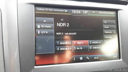

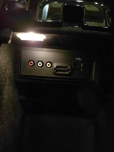

ich habe auch ein Mondeo MK5 Baujahr 12/2014 mit A/V in Anschluss, nur leder wird der A/V Button in der Audioliste nicht angezeigt. Mondeo habe ich letzten Jahr im September bemi Ford Händler gekauft und der hat ihn in Köln beim Ford Werk erworben, war ein Firmen Fahrzeug von der Ford Werke Köln und hatte 16000km.
Kann mir vielleicht jemand sagen wie der A/V Button in der Liste sichtbar wird.
Vielen Dank

Ich würde sagen, er wird sichtbar wenn du da was anschließt.
Hallo BadFord, vielen Dank für deine Antwort.
Nur leider habe ich schon das getan und zwei Geräte angeschlossen, leider kein A/V in der Liste.
Hätte mich gefreut wenn sich Leute melden würden die auch ein A/V Anschluss haben und mir sagen könnten wie bei Ihnen das funktionier und ob bei Ihnen der A/V Button immer sichtbar ist.

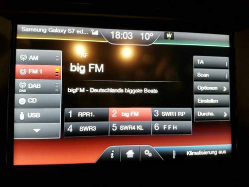

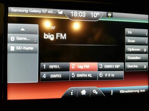

Hast du schon mal auf den grauen Pfeil gedrückt? Da fehlen ja alle Anschlüsse in der Liste. Bei mir wird AV angezeigt.
20170606-165550
Hallo Surfspot, vielen Dank für deine schnelle Antwort.
Nein bei mir fehlt das A/V und ich weiss nicht wie ich das drauf bekomme.
Ich habe Ford schon angeschrieben, deren Antwort war "wäre ja in Deutschland nicht erlaubt".
Und meine Ford Werkstatt kann mir auch nicht helfen.
Entertainmentliste-1
Bei mir wird der A/V Eingang auch angezeigt, egal ob etwas angeschlossen ist oder nicht. Wenn man sich damit auskennt, kann man den Eingang mittels Software (Forscan) ein-/ausblenden.
Leider kenne ich mich nicht aus wie das gemacht wird.
Kann das vielleicht die Werkstatt machen?
Nicht direkt, die könnten aber die werksseitige Grundkonfiguration vom APIM (Sync2) wieder einspielen, dann sollte der Anschluss wieder zur Verfügung stehen, es sei denn der war schon von Werk aus nicht aktiv. Das Wiedereinspielen dieser Konfig ist auch nicht das gleiche wie ein Reset auf Werkseinstellungen aus dem System heraus, wobei hast du das eigentlich schon mal probiert?
Wenn du mir deine VIN schickst (PN) kann ich mal prüfen, ob der Anschluss bei dir werksseitig aktiv gesetzt war.
