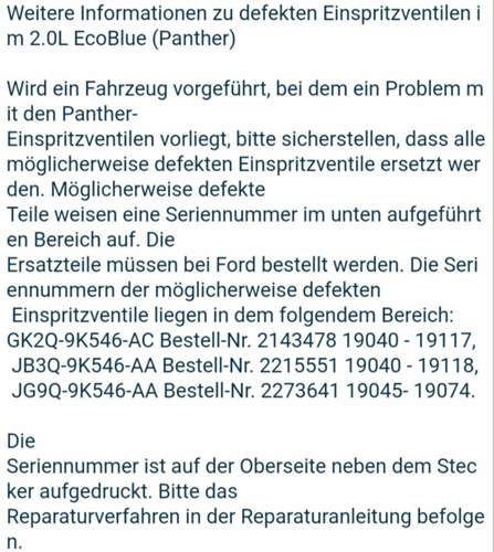

Soo, Auto ist seit gestern mal wieder in der Werkstatt. Injektoren und DPF müssen ausgetauscht werden ist die Diagnose und das wird jetzt gemacht...
Angeblich ist durch fehlerhafte Injektoren der DPF nicht im Stande zu regenerieren...

Injektoren und DPF sind ausgetauscht... ich hoffe, das wars jetzt mit dem Problem.

Habe vor 2 Monaten auch AGR Rückrufaktion mitgemacht. Gestern plötzlich MKL angegangen. Das Auto heute zum FFH gebracht. DPF muss getauscht werden. Grund Einspritzdüse für DPF defekt.

Mein Mondeo ist seit heute in der Werkstatt. Kosten 3.200 Euro.
Alle Injektoren und Partikelfilter usw. kaputt. Hat noch keine 50.000 KM gelaufen.

Aussage von ihm. Wenn das Auto mehrmals hintereinander gestartet wird und noch nicht warm genug ist, mögen das die Injektoren gar nicht und gehen kaputt.

Vielleicht gehören Deine Injektoren ja zu diesen Serien-Nrn.-Bereichen:
Screenshot-20211201-205237
Ich frag morgen mal beim Händler.
