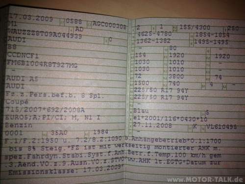

Moin Moin,
mein Fahrzeug wurde ab Werk mit den 9x20 S-Line Rädern ausgeliefert. Bisher war es mir ein meinem Autofahrerleben so bekannt, dass die verbaute Rad und Reifenkombination auch im Fahrzeugschein stehen muss.
Ein Blick in den Fahrzeugschein zeigt 225/ 17 Zoll. Huch??
Müssen diese Räder nicht mehr eingetragen werden oder verbergen sich diese hinter einer EG Nummer? Wie sieht es bei einer Verkehrskontrolle aus??
Img-1137

Die anderen Reifen/Felgen Kombinationen stehen doch auf dem CoC Schein.
Einfach mal in die EG-Übereinstimmungsbescheinigung gucken.
CoC Schein? Habe nur einen Fahrzeugbrief, Schein, und die Mappe mit den Heften (Betriebsanleitung, Serviceheft usw)
Zusätzlich zum Fahrzeugschein müsstest du dieses Beiblatt haben. http://de.wikipedia.org/wiki/COC_%28Zulassung%29
Da stehen die Felgen und Reifenkombinationen bei mir auf der Rückseite.
Handelt es sich bei dir evtl. um einen Gebrauchtwagen von Privat und du hast die Papiere nicht bekommen?
Ja habe das Fahrzeug von Privat gekauft. Werde morgen mal die Unterlagen durchsuchen. Sonst müsste ich doch eine von Audi bekommen können oder???
Ja, die kannst Du direkt in Ingolstadt anfordern. Diese ist auf Deine Fahrgestell-Nr. zugeschnitten 😉

So mit der freundlichen Kundenbetreuung telefoniert.
Diese muss man sich selber unter folgenden Link beantragen.
https://coc.volkswagen-logistics.de
Kosten 50 €. (netto)

Ich würde den Verkäufer mal darauf ansprechen. Die CoC ist mittlerweile Bestandteil der Wagenpapiere. Lass den die 50 Euro bezahlen.

Ob es ein Mitführungspflicht gibt weiß ich nicht. Aber es stehen nun mal die möglichen Rad/Reifenkombinationen nicht mehr im Fahrzeugschein. Das könnte bei ner Verkehrskontrolle und bei der HU Probleme geben.

Sollte eigentlich bei deinem Auto dabei sein, damit du zB deine Reifenkombinationen dargestellt hast. Denn den beiden Zullassungsteilen kannst du dies nicht (mehr) entnehmen.
Wurde dein Wagen zB. nicht mit 20 Zöllern ausgeliefert, sid diese nicht in deiner CoC vermerkt und du darfst diese dann auch nicht fahren. Zu entnehmen nur aus der CoC.
So weit ich weiß kann die Rennleitung die CoC irgendwie abrufen, weswegen es meines Kenntnisstandes nach nicht notwendig ist diese mitzuführen. Ich habe eine Kopie der CoC im Handschuhfach, falls mal irgendjemand fragt.
