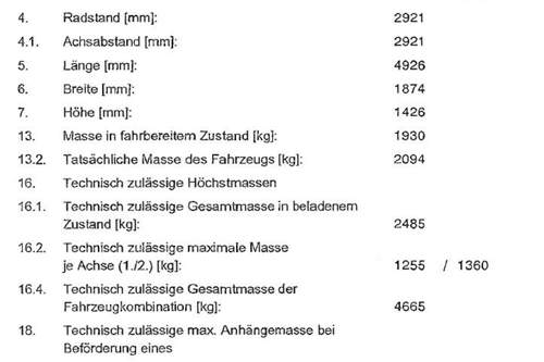

mich interessiert mal, welche Fahrzeugmasse ihr in der COC-Bescheinigung unter Punkt 13.2 eingetragen habt.
Bei meinem sind 2030 kg eingetragen. Das sind 125 kg mehr als die Prospektangabe "Masse in fahrbereitem Zustand".
Das hat mich schon ein wenig überrascht. Laut Richtlinie soll das ja die Masse in fahrbereitem Zustand zuzüglich der tatsächlich eingebauten Sonderausstattungen sein. Finde ich ein bischen viel😕
Vielleicht könnt ihr mal eure Angaben, mit Infos zu evtl. "schwergewichtigen" Sonderausstattungen (pano,AAS, s-line-pakete etc.), posten.
Meine vermutlich schwergewichtigen Ausstattungen: Panoramadach,elektr. Sportsitze,Dämmglas, keine s-line-pakete, 17" Räder

Ist ein weißes DINA4 Blatt, beidseitig bedruckt. Überschrift: EG Übereinstimmungsbescheinigung
BiTurbo Ausstattung kannst Du hier sehen
Punkt 13. ----> 1930kg
Punkt 13.2 --> 2094kg

Gewichtstreiber: AHK, Dämmglas, Bose, Notrad
Im Vergleich zu NoS-Pictures verstehe ich es aber trotzdem nicht, da mir z.B. PAD und Standheizung fehlen.
Ich habe in meiner CoC nur Punkt 13, aber keinen 13.2! Bin ich blind...?
genau drunter 😁
Coc-ausschnitt
